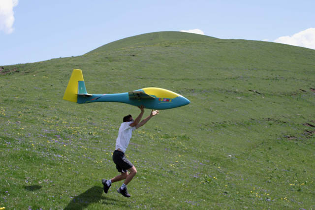

OdgovorNapisal/-a ultralajt » 31.10.2004, 14:05
Tale link, me je zmedel.... http://rcsoaringpictures.free.fr/images ... /index.htm
Poznam to letalo, videl sem en video ki ga prikazuje kako leti in dela leope akrobacije..pa ko sem naletel na tele slike..mi spet BURI DOMISLJIJO... a bo FOX moral pocakati?
Najbolje da malo prespim 8) in premislim.

OdgovorNapisal/-a Andrej Petrovčič » 31.10.2004, 14:42
Ja, to je funfly za padino. V tujini kr popularno, ampak tale je pa res VELIK .
Originalno verzijo (GFK) sem videl letet predlani v Koralpah, pa je zgledalo mega zabavno in vse akrobacije na majhnem prostoru. Prvič sem videl, da se da leteti na NOŽ na padini

OdgovorNapisal/-a Andrej Petrovčič » 31.10.2004, 14:50
To je tale...
GFK - pozitiv gradnja.

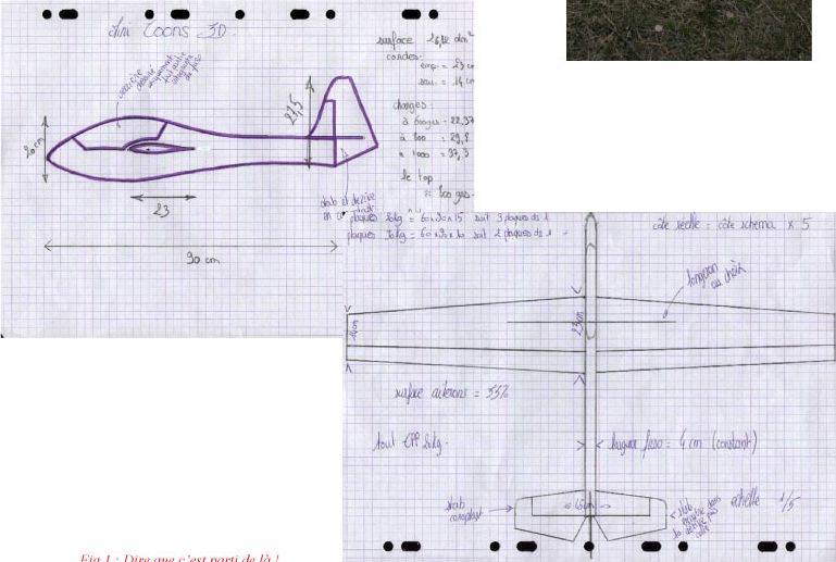

OdgovorNapisal/-a ultralajt » 01.11.2004, 12:40
....še brskam, nisem še ga našel.
http://eppconcept.free.fr/MiniToons_Not ... pMiniToons
Hehe, HandCAD bi rekel nas Robi :D

OdgovorNapisal/-a Andrej Petrovčič » 01.11.2004, 13:14
Hvala Mitja,
osebno se nagibam k leseni verziji:
Trup: leseni stranici z vmesnimi rebri, itak ima konstanto širino, cel trup bi bil votel s skritimi komponentami in zgledal bi bolj "urejen". Trup bi malo zaoblil in olepšal.
Krila: stiroporne sredice, profil je itak omenjen, sem si potegnil koordinate dol. Plankal bi pa z 0.8mm balzo, eleroni bi bili po sistemu elastic-flap, krilo pa bo verjetno kar enodelno in bi ga porinil skozi trup ter privijačil z dvema plastičnima vijakoma iz spodnje strani. Dvodelnega krila in bajonetov nebi delal zaradi "odvečnega dela" in zaradi prirastka na teži.
Rep: kar iz polne 4mm balze ali letvic.
Zakaj les? ... raje delam z njim, material imam doma, pa alergičen sem na selotejp in razne plastične in elastične materiale.
Gledal sem, da je končna masa tega modela 700-750gramov, kar se mi zdi precej glede na sistem gradnje - stiro/epp+selotejp. Siguren sem, da lahko leseno verzijo naredim lažjo oz. ob enaki masi bolj trpežno in predvsem TRAJNO ter ne model za polovico sezone.
