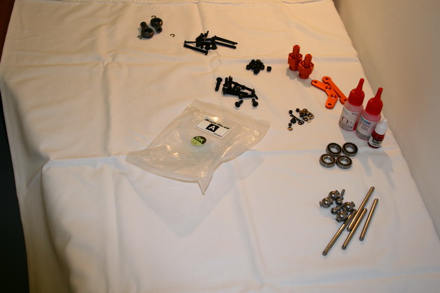

OdgovorNapisal/-a AzzKikr » 16.12.2007, 13:09
Nova HPI Baja Super Sport od 17.12.2007 že v Sloveniji pri vašem najljubšem HPI distributerju!
Paket
navodila, enostavna in razumljiva!

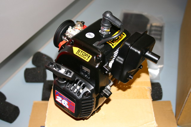

OdgovorNapisal/-a AzzKikr » 16.12.2007, 13:10

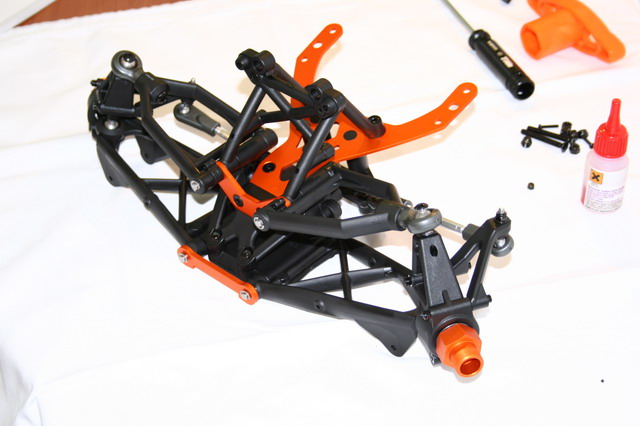

Uživajte, sestavite ga sami!
26ccm Fuelie motor!

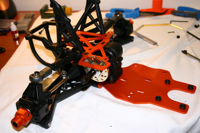

OdgovorNapisal/-a AzzKikr » 16.12.2007, 13:12
Hudoooo!
Razporedite in priprava sestavljalnega mesta!
Po prvih dveh urah sestavljanja ;)

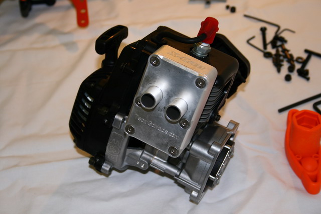

OdgovorNapisal/-a AzzKikr » 16.12.2007, 13:14

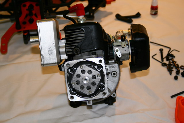

Medtem!
I can and X-Can!
ELCON PTFE sklopka. Hvala Ati!

OdgovorNapisal/-a AzzKikr » 18.12.2007, 08:37
Včeraj je bil spet en lep modelarski dan!

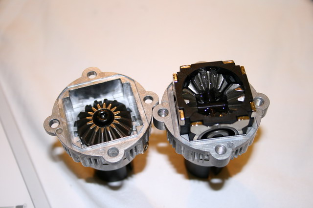

Diferencial in tisti sistem za \\
Napolnjen z #1000 silikonskim oljem in čakajoč na sestavo!

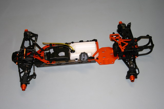

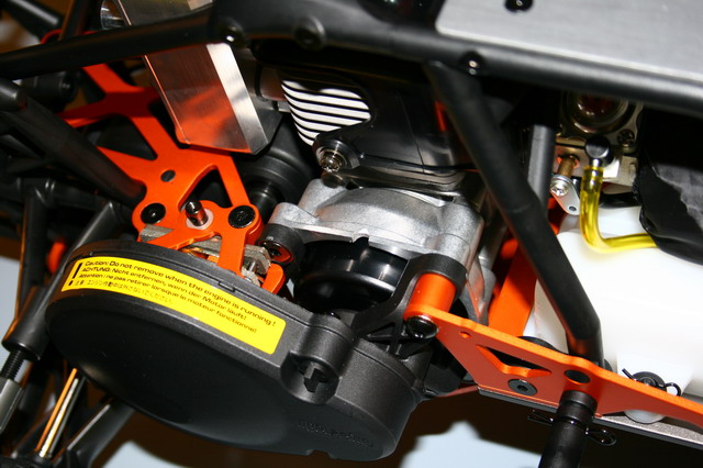

OdgovorNapisal/-a AzzKikr » 18.12.2007, 08:41

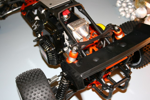

Še o nadaljevanju modelarskih užitkov!
Pogled na zadnji del z v ohišje vstavljeno gredjo in diferencialom.
Združena prednji in zadnji konec.
Sledi korak montaže motorja. ELCON sklopka zahteva vrtanje luknje v zvonec; čakamo na ustrezen sveder!

OdgovorNapisal/-a RB Team » 18.12.2007, 09:38
No hudo ni kaj samo po sliki sodeč so te mal nat....... z izpuhom mislim je obični kot vidim in ne resonanca kot je na sliki škatle....!Izmoje strani ko jo nabavim bo defenitivno REKLAMACIJA , če nebo resonanca ,saj slika lepo prikaže kaj komplet vsebuje!!
Pa veliko užitkov ob nadalnem sestavljanju!!

OdgovorNapisal/-a kurty » 18.12.2007, 10:07
Nič bat za resonanco! Je zraven... :wink:
Motor ima namreč standarden dušilec orginalno gor, ki ga pri sestavljanju po želji zamenjaš za resonanco ali pa tudi ne...odvisno kje boš vozil. Je tudi podatek na uradni strani, da je standarden dušilec gor namenjen vožnji v "tišjih" okoljih... :wink:
Lahko si pa tudi manual pogledaš
http://www.hpieurope.com/manuals/pdf/10611.pdf

OdgovorNapisal/-a ELO » 19.12.2007, 08:36
http://www.hpieurope.com/piw.php?partNo=86690&lang=en
Baja 5B/LOUD PIPE. NOT FOR CITY DRIVING ;)
sicer na strani piše da je resonanca tako high kot low end. pa kolikor jaz poznam te zadeve resonanca deluje samo na določenem območju vrtljajev, ne pa in zgoraj in spodaj.
pa me zanima če je kdo na tijih forumih že našel podatke ali opise izkušenj, kje ta resonanca, ki pride v kompletu, dejansko "prijemlje" ?
kako je s karakteristiko t.i. X-Can izpuha?
OdgovorNapisal/-a japko » 19.12.2007, 23:02
Me je že včeraj imelo, da bi kaj rekel...
Takole mislim: HPI fajfica je za en drek! Baje se topijo in lomijo.
Pa slabše težišče in zaščitenost ima od x-cana.
Da ne govorimo o konjih...
Dyno:
serijski 23 čunga lunga
STOCK EXHAUST W/O STINGER EXTENSION
peak HP @ 10484 rpms 2.08
peak torque @ 9649 rpms 1.10 ft lbs
NEW HPI EXHAUST
peak HP @ 12708 rpms 2.46
peak torque @ 8117 1.28 ft lbs
JP2 W/SILENCER
peak HP @ 13042 rpms 2.34
peak torque @ 8545 rpms 1.25 ft lbs
JP3 W/O SILENCER
peak HP @ 12838 rpms 2.25
peak torque @ 8925 rpms 1.32 ft lbs
X-CAN W/LONG X-PORT
peak HP @ 9864 rpms 2.64
peak torque @ 9198 rpms 1.47 ft lbs
WERKS PIPE
peak HP @ 8855 rpms 1.77
peak torque @ 8276 rpms 1.10
TGN RACE PIPE
peak HP @ 10329 rpms 3.18
peak torque @ 9644 rpms 1.72 ft lbs (tractor!)
DDM DOMINATOR
peak HP @ 10997 rpms 3.15
peak torque @ 10291 rpms 1.59 ft lbs
Vrti se sicer res 3000 rpm manj kot s pipico, ima pa več navora.
:arrow: http://www.hpibajaforum.com/forum/showt ... light=dyno
Za open bo verjetno priročen kakšen 30,5 ESP Modified & Race ported 30.5cc Big-Bore Kit z novo side mount ddm fajfo (poglej si dyno na zgornjem naslovu: iz 23 čunga lunge naredi kar 3,86 konjske sile, s tem da ima stock motor s stock izpuhom BREZ lulčka samo 2,18 konja...
Če bi vzel podoben faktor za zgornji motor, bi moral na sklopki imeti vsaj dobrih 6 konjev!!! :shock: :shock:
Bo treba nabavit tiste trtl akse in alu dife...

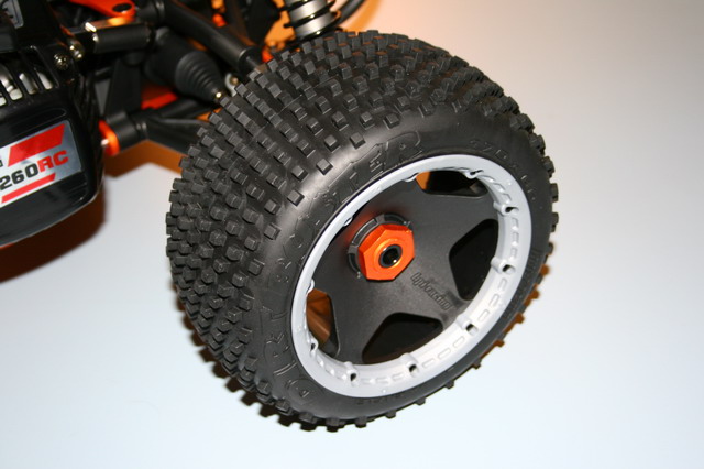

Največji obup sestavljanja so gume. Čist tu mač vijakov!

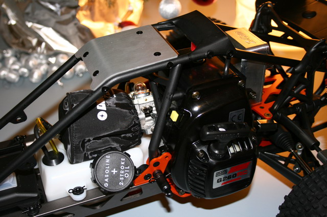

OdgovorNapisal/-a AzzKikr » 23.12.2007, 20:41

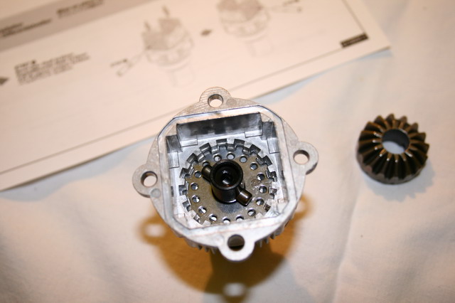

Baja
Zaščita zobnikov deluje obetavno. Le tega ne vem, ali naj te zobnike mažem ali jih pustim suhe, skladno z manualom.

OdgovorNapisal/-a japko » 23.12.2007, 21:23
Pusti suho, drugače se na mazivo prime mivka ali droben pesek in požre zobnike. Alternativa so suhi spreji proti trenju za mazanje plastike.
