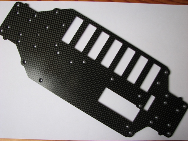

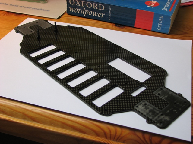

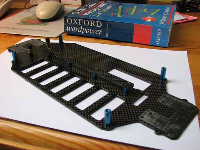

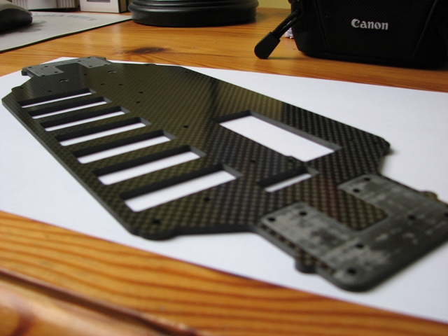

stara izvedba TC3 ja že celo leto počiva na polici, sem se odločil, da jo malce spremenim in z njo zapeljem po tepihu.
plata iz embalaže še neobdelana
po parih urcah dela še končni rezultat ubdelave
obdelana pogled od zgoraj.jpg (135.33 KiB) Videno 2732 krat
Zadnjič spremenil DMX, dne 24.11.2007, 18:17, skupaj popravljeno 1 krat.
OdgovorNapisal/-a DMX » 24.11.2007, 18:16

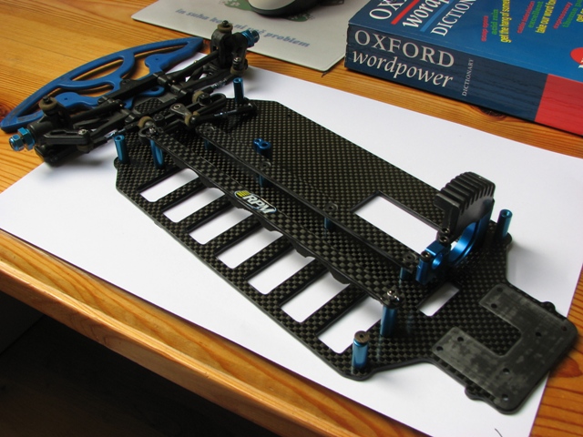

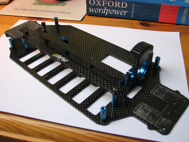

pa začnimo z sestavljanjem. Plata je v izvedbi 3.3 mm in se uporablja večinoma na tepihu. Krmilni sistem ostaja nespremenjen stock izvedba
pa zacnimo sestavljati.jpg (143.68 KiB) Videno 2723 krat

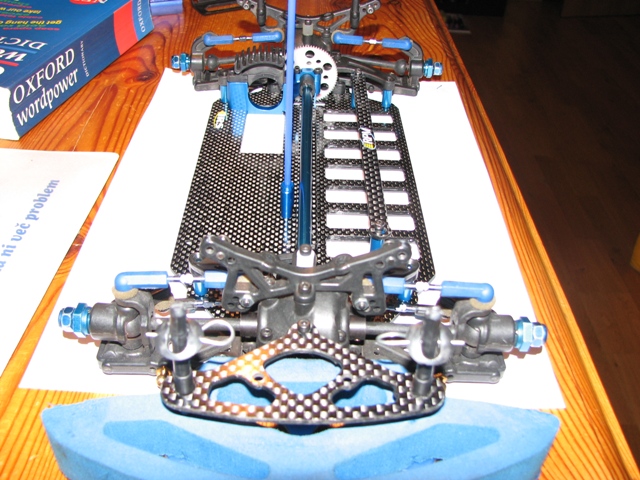

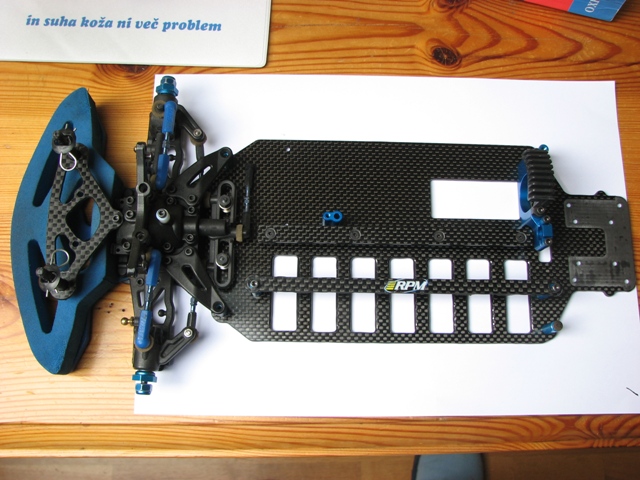

plata z nekaj alominjastih delov, ki sodijo h kompletu. Sredijski most za večjo trdnost plate ter držalo za baterije je domače izdelave.
navadni odbijač stock sem nadomestil z RPM odijačem in osnovno pokrivalo motorja je stock
OdgovorNapisal/-a DMX » 24.11.2007, 18:50
na odijaču sem zamenjal osnovno gobico za TRINITY in stock kovinske paličice z titanskimi kjer se nastavlja camber, toe out in toe in. Nosilec osebnega transponderja, ki služi tudi za dodatno ojačitev samih nasilcev karoserije ki je ravno tako domače izde
spredaj oneway, zadnji kovinski diferencijal, ter RPM krogljični nastavki, derlinov pogonski zobnik, teflonski ležaji so opcije, vse ostalo je stock TC3 racer kit.
