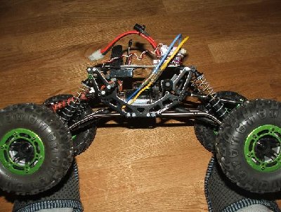

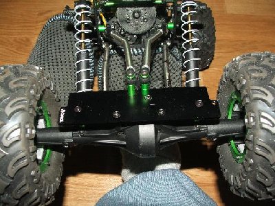

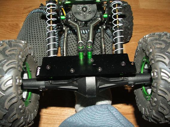

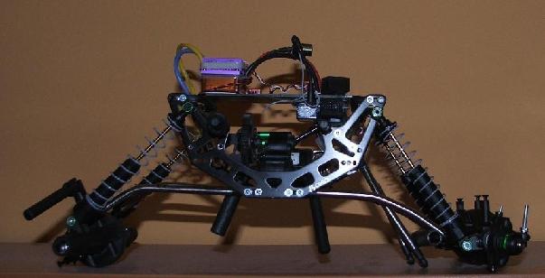

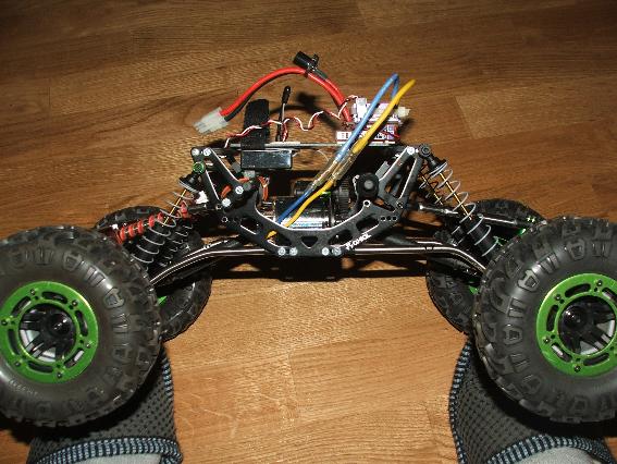

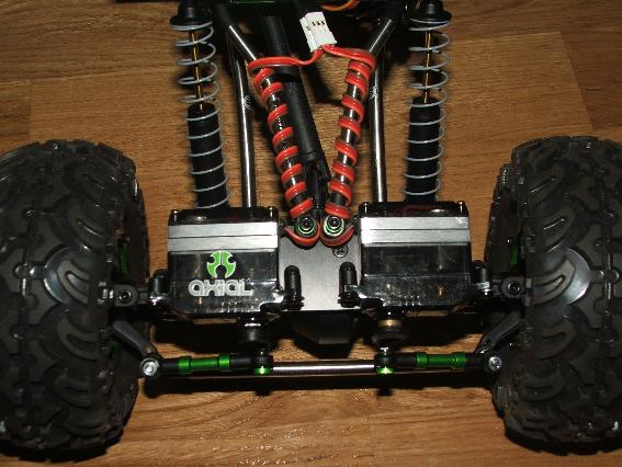

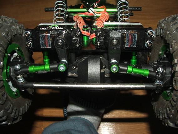

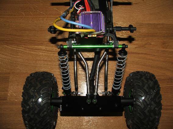

OdgovorNapisal/-a crawler ML » 01.02.2009, 20:06
Pozdravljeni, pripenjam slikice, kako zdaj zgleda, malo prenovljen!
Zaželjeni predlogi!

Re: Rock Crawling
OdgovorNapisal/-a japko » 06.02.2009, 12:51
4-link zgleda zanimiv; me zanima, kako se bo izkazal.
Kako delata dva servakeljna? Ali ni problem, ker ne obračata koles enako? Jaz bi odstranil palico, ki povezuje kolesi, in obdržal samo tisti kratki s servotov - da ne bi lomilo palice...
Mogoče se motim.
japko
Prispevkov: 219
Pridružen: 20.08.2007, 09:34
Re: Rock Crawling
OdgovorNapisal/-a crawler ML » 06.02.2009, 13:53
Japko, že pri sami montaži ni bilo nikakršnega odstopanja, napenjanje ali tlačenja na silo ročic na servomotorja. Zobje so se lepo ujeli. Pri zavijanju med vožnjo pa je edina ovira ki se zatika ročica premnika (to je ta stvar med akso in kolesom, ki omogoča zavijanje in ročka je spredaj, kamor je pritrjena tadolga štanga. Ta se zaletava v akso kljub konusnim vijakom.
Ko sneg skopni, ob kakem vremenu se lahko dobimo na skalah za šolo v goricah. Boš lahko probal. Sicer pa imam drugo zaporo diferenciala S+Z (križ), polosi S+Z, ful mehke vzmeti S in ful trde Z, tamočna servota s kovinsko notranjostjo, od Novaka ECS, trackpuler, 595g, linki kot so, zadaj malo daljši, pa še MOAB M3 4x. Ampak med vožnjo na oviro (5-10 cm) s PL kolesom, se vodoravno dvigne še PD, naravnost v hrib pa ne, tako da je treba še to uredit. Bo še čas.
HVALA za mnjenje, še kaj kdaj lahko...
