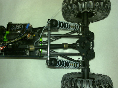

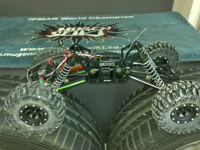

OdgovorNapisal/-a A.D.P. » 23.02.2009, 13:55

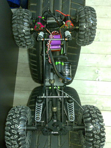

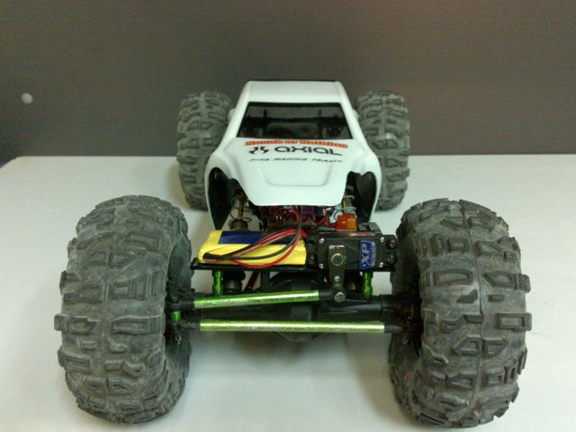

no in zima je obrodila sadove....moj na novo kreirani crawler 8)
po prvih testih obeta zelo veliko, kaj pa bodo rekla gospa strmina pa bomo še videli....

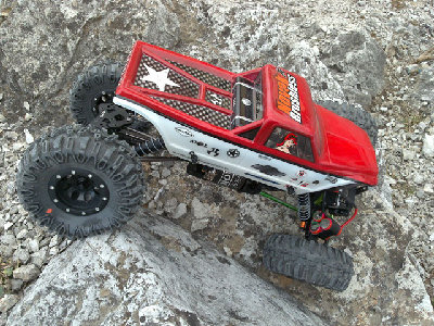

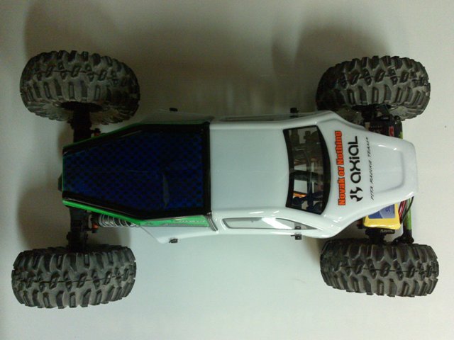

Re: Rock Crawling

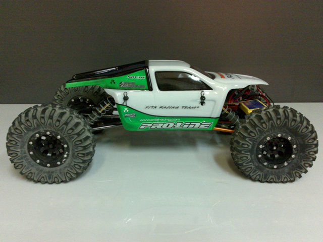

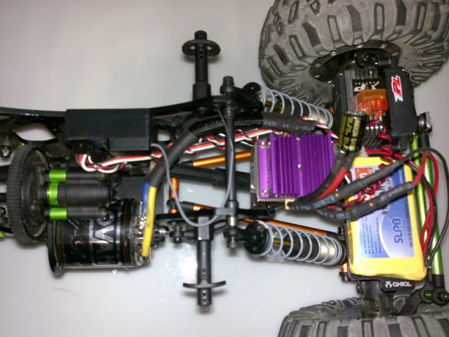

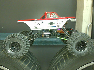

OdgovorNapisal/-a A.D.P. » 03.03.2009, 09:32

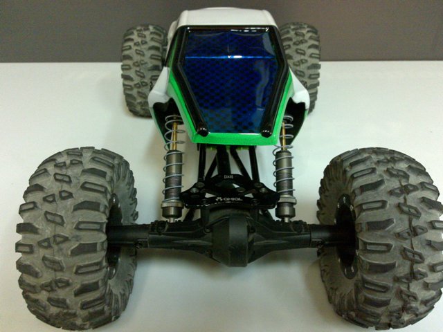

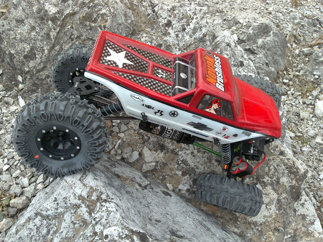

Po prvem snidenju parih crawler voznikov letos moram priznati, da me je predelani ( bender šasija, cdv,4 link,hammer G8 gume,...) axial pozitivno presenetil...no potrebno bo še malo spremeniti caster in spustiti ridehight....
V upanju, da se nas v prihodnje zbere kaj več Vas lepo pozdravljam....

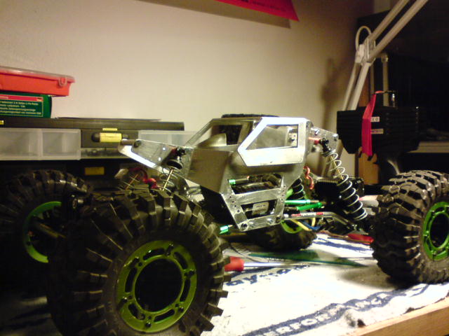

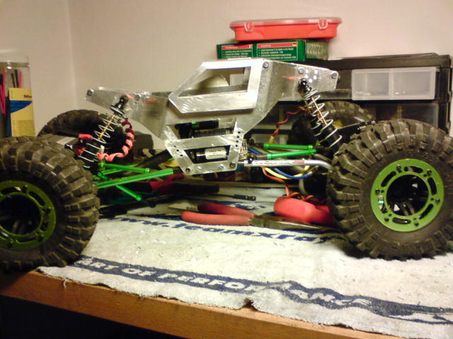

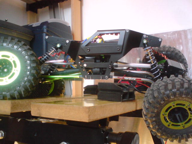

OdgovorNapisal/-a offroader » 03.03.2009, 23:46

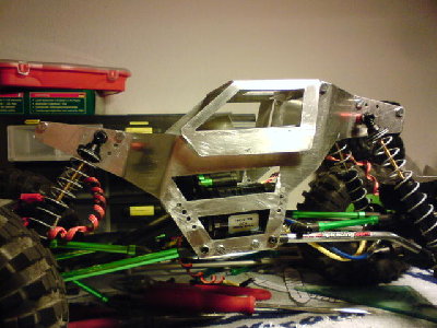

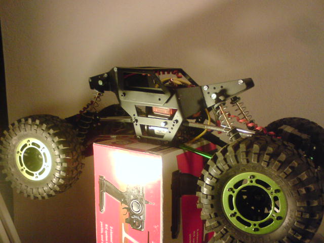

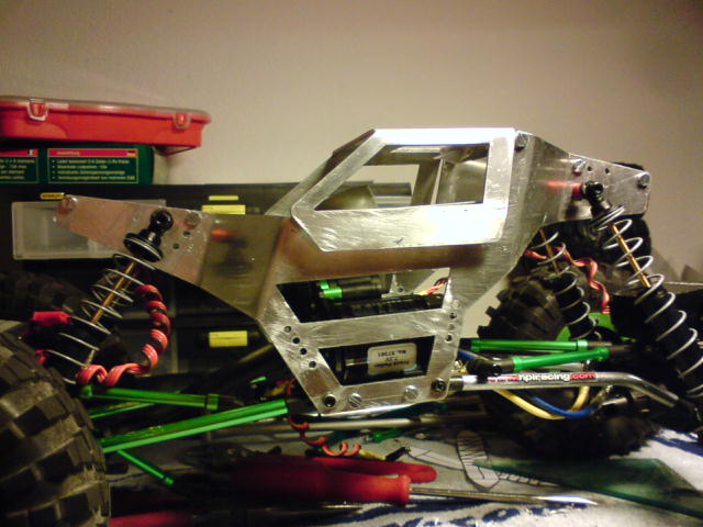

ja ja zime je konc, mi pa polni novih idej. Tud pr men v delavnici se je žal šele konc zime začel neki kuhat, zato še ni dokončan. bo treba še zgornje linke povezat, pa elektronko zrihtat, pa mal pokitat, pa pobarvat.
evo ene par fotk.
offroader
Prispevkov: 37
Pridružen: 01.03.2008, 19:29
Kraj: ljubljana

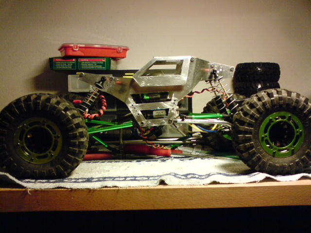

Re: Rock Crawling
OdgovorNapisal/-a offroader » 08.03.2009, 23:42
evo dons sm ga pobarvu, in sestavu :) .
sicer je res stvar okusa, ampak men fenomenalno zgleda. sicer sm vidu, da bom naslednji komplet šasije, ko ga dokončno obdelam, mogu dat eloksirat, ker vidm, da barva na "mehkem" aluminiju res ni kej prida obstojna. ampak kok se pa zdej fenomenalno pele \m/ ma ni več nobenga ropotanja plastike, nobenga trimanja, k nakonc do sredine pokrova motorja prideš.....
pa tud izgled je res tako ....robusten......
sm kar presenečen, kako lepo se je vse izšlo glede na to, da sm ga mogu celo sam doma v primežu krivit in na približno lovit 45 stopinjske kote.
pri naslednjem kompletu, pa bom verjetno dodal če "pokrov motorja" in pa mrežice čez vetrobransko steklo.
ja pa vijake morm obvezna nabavit, ker trenuten izbor v mojem predalu, je precej klaveren.

Re: Rock Crawling

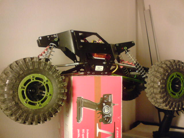

OdgovorNapisal/-a japko » 09.03.2009, 19:31
Zgleda kar hudo, me zanima, kako se pelje - zdi se sposoben fant.
Edino vprašanje je, če nima previskoega težišča?
A ga lahko postaviš na bok na gume?

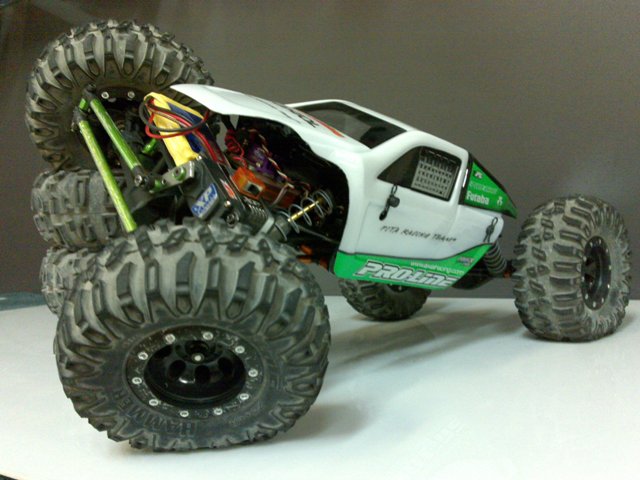

Re: Rock Crawling
OdgovorNapisal/-a offroader » 10.03.2009, 17:39
evo probu ene par variacij. kar se tiče visokega težišča, se mi niti ne zdi, če pa že, pa morda samo malenkost. je pa njlepš to, da mam zdej vpete amortizerje najbolj spodej, kaar pomen, da je težišče res najvišje, mam pa še 9 preostalih lukenj, pri katerih je možno težišče samo še zniževati \m/ in ravn to je najlepš, ker maš ful možnih pozicij in variacij.
sm ga pa probov na bok postavit. pri HUMER gumah z memorij penam, pri najvišje možnem težišču, se avto obdrži na gumah približno 10 - 15 sekund , pol pa se počasi prekotali zaradi pogreza memorij pen, je pa tako, da je to pri nastavitvi ko imam težišče najvišje. se pravi, da v najslabšem primeru se obdrži 10-15 sekund, če pa mu težišče u nulo spustim, pa mislm, da ni šanse da se prekucne.
kar se tiče vožnje , se mi zdi da se pelje ful lepo, je pa res, da bi ga mogu prmerjat z drugimi, tko da zaenkrat se mi pa ful dopade. :--D :--D :--D
sej se mormo dobit v goricah, da probamo, pa da date še kakšno idejo, ker tole je koneckoncev le prototip tega, kar hočem, in naslednji par šasije more bit čimbolj dodelan.

Re: Rock Crawling
OdgovorNapisal/-a offroader » 10.03.2009, 18:25
evo preverjeno, pri nastavitvi za SKORAJ najnižje težišče, na boku na gumah stoji že cca 30 minut, in se mi zdi, da č ne bo res kakšnga rušilnega potresa, da bo fante tud ostal tko \m/ :--D :--D :--D

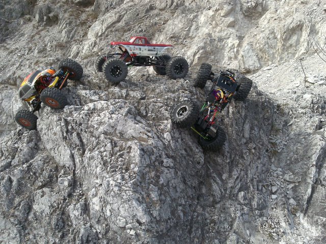

Re: Rock Crawling
OdgovorNapisal/-a A.D.P. » 16.03.2009, 13:57
Vikend ogrevanje...

Re: Rock Crawling

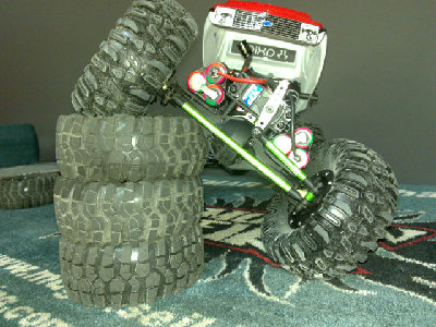

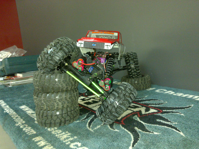

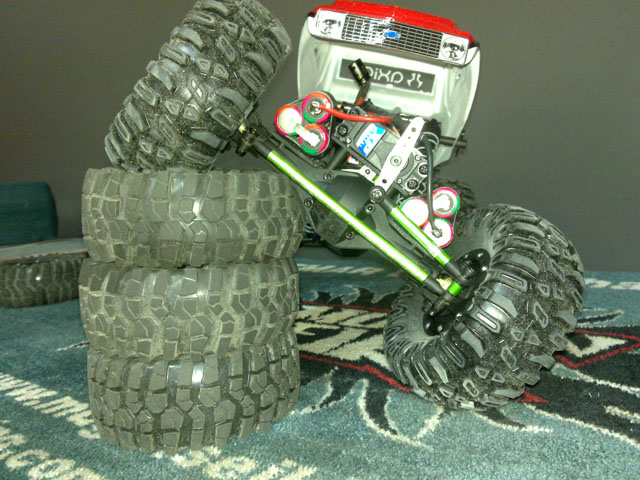

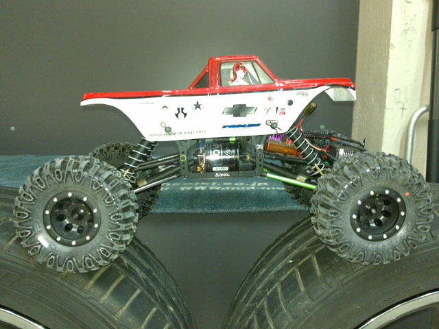

OdgovorNapisal/-a offroader » 19.03.2009, 20:48
Evo končno mislm, da mi je ratal. Sem po nesrečnem pripetljaju ob koncu vožnje na skalah v goricah ( ko sta Japko in A.D.P. odšla, sem se opogumu, in kmal dobu kar sem isku, šasijo mi je zamaknlza cca 5 mm) prestavu axe nazaj na original šasijo.
Po dveh probah, na brisači, sm bil kar mal presenečen. Če gledamo, da je 90 stopinj pravokotno, se pravi navpično, sem dilo z brisačo postavu na 60 stopinj in avto se je pelu in to brez zvijanja in vzigovanja desnega kolesa. sicer je nekejkrat zarad klanca mal v prazno zavrtu, ampak ne omembe vredno.
Japko pa A.D.P. bosta mogla zadevo vidva prekontrolerat, da povesta, če je vse ok :thumbup:
se vidmo v goricah.

Po Zanetovem zgledu predelano podvozje se res pelje vrhunsko.
Zdaj sem z avtom popolnoma zadovoljen.

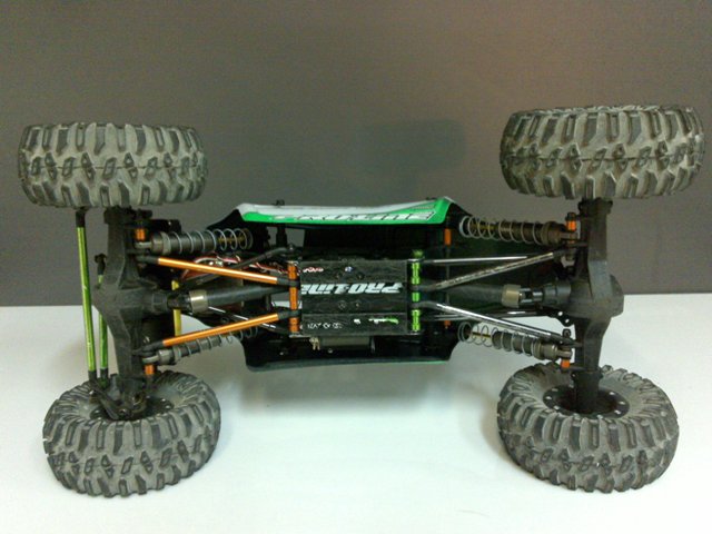

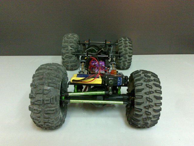

Re: Rock Crawling

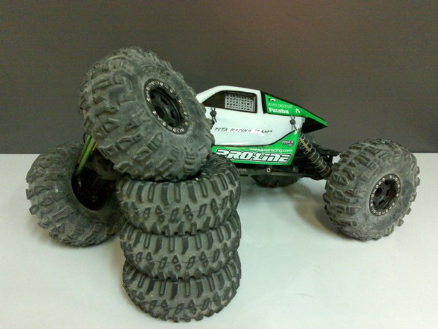

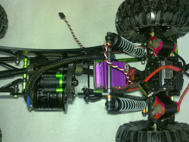

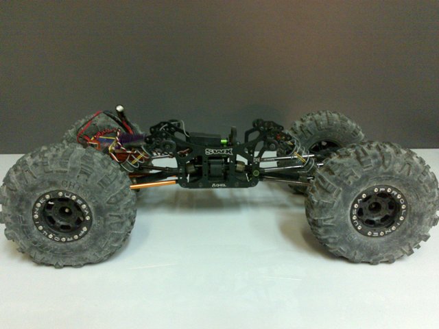

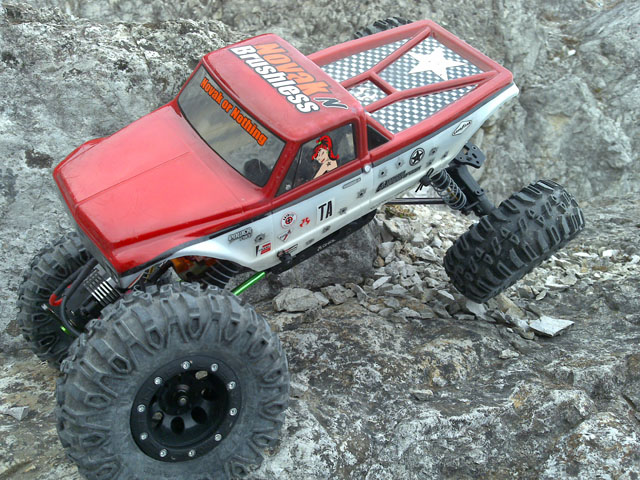

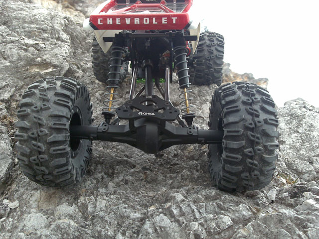

OdgovorNapisal/-a A.D.P. » 14.12.2009, 15:51

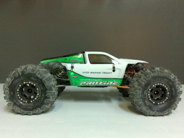

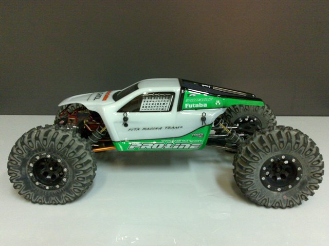

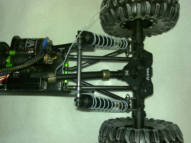

ponovno malo sprememb na crawler-ju in sicer spremenjena geometrija, drugi amortizerji, druga pozicija baterij, druga karoserija ter večje gume...

Re: Rock Crawling
OdgovorNapisal/-a japko » 15.12.2009, 19:57
Kjera jajca....
OK, OK, sej je lep!!!
Kok je pa ride height? Zgleda nizji kot prej...
japko
Prispevkov: 219
Pridružen: 20.08.2007, 09:34
Re: Rock Crawling
OdgovorNapisal/-a A.D.P. » 17.12.2009, 11:41
Ride height nihamed 45 mm - 55 mm odvisno od gum....
po moji oceni malo premalo ampak moram sprobat, da vidim...

Re: Rock Crawling
OdgovorNapisal/-a japko » 19.12.2009, 07:55
Belly dragger!
