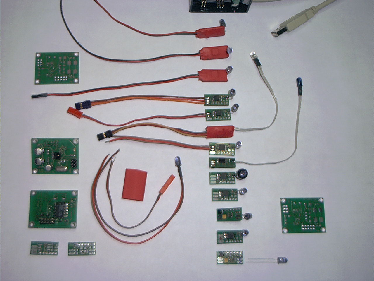

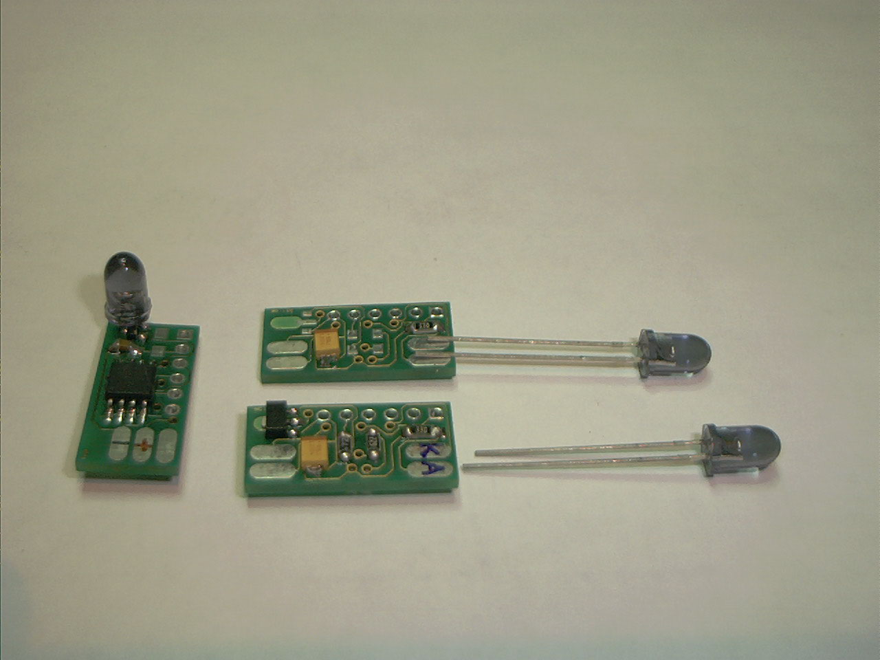

V soboto 22.11.03 ob 18:00 bi testirali IR merilni sistem - MSM Timing. :lol: .
Vsak član MSM, ki želi testirati si mora pripraviti IR trasponder in ga pritrditi na model. :roll:
Priprave je zelo preprosta - glej slike. 8)
Prispajkati je potrebno napajalni kabel in IR diodo. Kabel je lahko dvo ali tro žilni (oranžna nima funkcije - NC).
RDEČO prispajkaš na sredino (+) ČRNO ali RJAVO pa levo stran (-) glej sliko 02 - leva ploščica.
IR diodo pa prispajkaš kratko nožico 'K' (katodo) na mesto bližje uporu (črni 330), daljšo nožico 'A' (anodo) pa na mesto proti spodnjemu robu ploščice.
Če pa tega ne bo kdo znal narediti, pa bom mu jaz naredil za k..o :P
Ostala dva prosta priključka sta namenjena za priklop temp. senzorja za merjenje temperature (nitro) motorja. :!:
Napajalni kabel vtaknemo v mesto 3 CH na sprejemniku. Če tretjega kanala na sprejemniku nimamo rabimo 'V' ali 'Y' kabel. :shock:
IR transponder skozi oddaja kodo. Vsak IR transpoder ima svojo - različno kodo.
Izdelanih je bilo 30 transponderjev, za 20 pa še imamo tiskana vezja (treba je nabaviti mikro krmilnike).
IR merilni sistem (HW in SW) je v sodelovanju - idej nekaterih članov MSM razvil naš član dr. ICY (Iztok). :idea:
Priklop nap. kabla in IR diode
(120.14 KiB) Prenešeno 781 krat
Različni priklopi napajalnih kablov in IR diode
(171 KiB) Prenešeno 757 krat
