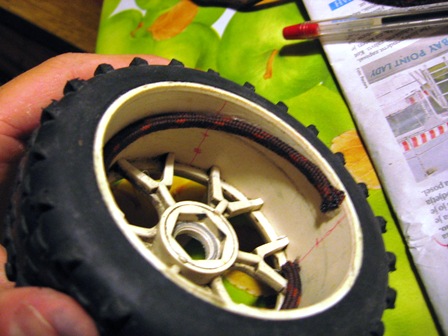

Prejšnji dan sem med treningom opazoval off-road avtomodel merila 1:8, ki je imel silne težave z naslednjo zadevo – trava se mu je po nekaj desetih metrih vožnje prav vztrajno in vedno znova zatikala med platišče in "rokco", saj je bilo med njima – morda zaradi nedovršene konstrukcije podvozja – izredno malo prostora. Blokado ene izmed koles pa bi lahko povzročil tudi kak kamenček, problem bi bil isti – zafrkancija v smislu, da se tak avto ne da resno voziti.
:idea: Tako mi je na pamet padla ideja, ki se mi zdi teoretično zanimiva. Poskusil sem jo udejaniti – na "suhem".
Na spodnji sliki se vidi, da sem na notranjo stran platišča prilepil okroglo vezalko. (Ok, ok, pustimo to, da sem uporabil veliko tekočega SuperAttack, ki utegne plastiko celo stopiti. Ja? :--? )
Bistvo je, da se ustvari spiralo; menim, da je ena dovolj, saj se kolesa ponavadi zelo hitro vrtijo. Tudi smer spirale si izberemo – da bo izmet tujkov navzven ali pa navznoter. Med off-road tujke pa bi se štelo že omenjene travo in kamenčke, pa blato, prah, …
Za spiralo se lahko namesto vezalke uporabi kako drugo vrvico, žico, kabel, cevko, elastiko, … pač neko podolgovato gibljivo zadevo poljubne oz. ustrezne debeline. Pritrdi se jo z izbranim lepilom, šraufki, … pač tako, da je fiksno.
Zadeva se mi zdi interesantna za pogonska kolesa oz. tista, ki so eventualno problematična.
Ali to že kje obstaja? Bi funkcioniralo in nasploh bilo uporabno? :-\
off-road platišče.jpg (61.61 KiB) Videno 5089 krat
