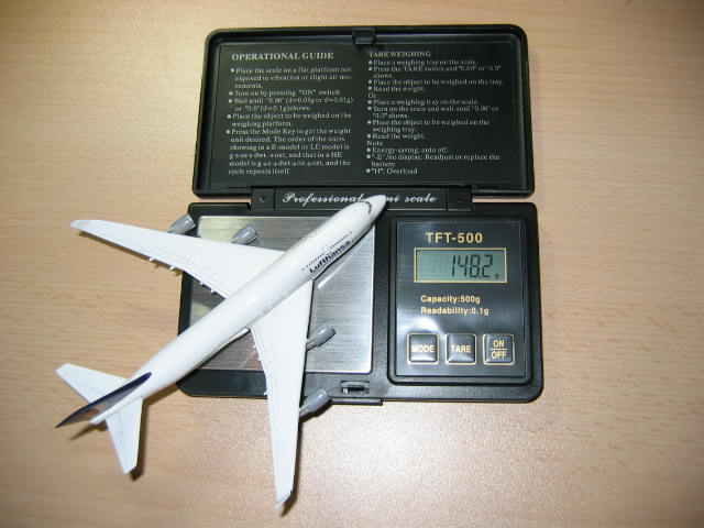

OdgovorNapisal/-a jadralc » 01.03.2005, 00:02
Sam uporabljam tole tehtnico in moram rečt da sem kar zadovoljen z njo :D
Tehta natančno na 0,1 g in ima največjo možnost tehtanja do 500g.
Dobil sem jo pa po pošti, prodaja jih pa en po internetu na tehtnice.net :lol:
