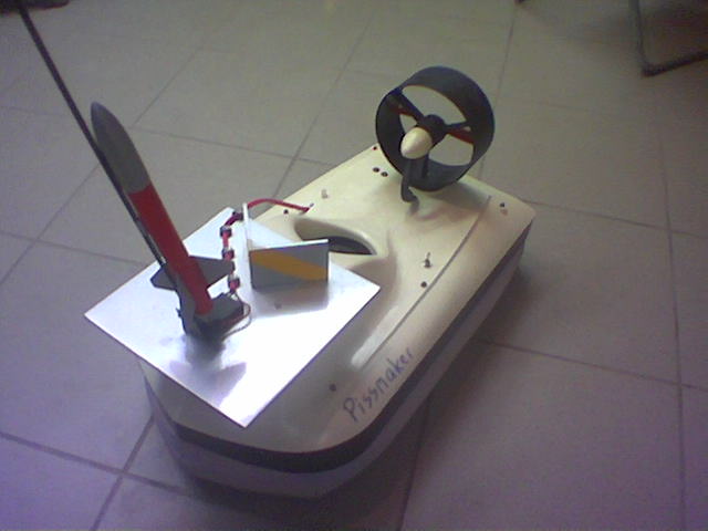

OdgovorNapisal/-a Robtech » 09.11.2003, 18:43
Evo moja mašina!
Opremljen z raketo voda-zemlja :)

OdgovorNapisal/-a eminem » 10.11.2003, 20:33
kolk je pa prisla gradnja tega modela?
(z vsem)

OdgovorNapisal/-a Robtech » 11.11.2003, 10:53
hovercraft sem kupil v conradu je stal 70 €. Raketa pa to pa okoli 2000 sit. To je bil prvi poskusni.
