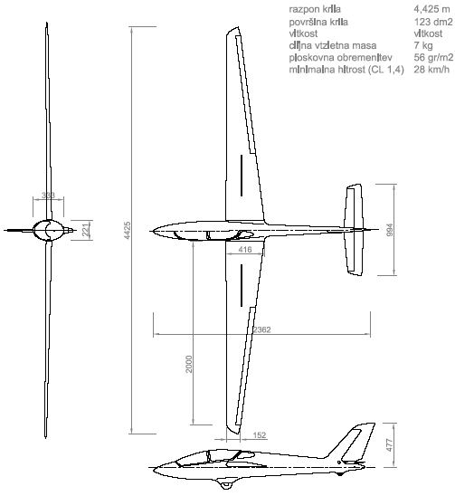

fox 0,33 scale foamie model.pdf
(57.04 KiB) Prenešeno 674 krat

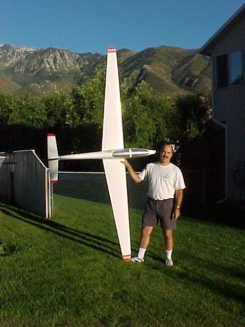

OdgovorNapisal/-a MC GAYVER » 11.10.2004, 22:44
tole dela eden naših fantov
http://www.rcgroups.com/forums/showthread.php?t=237463

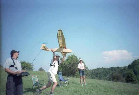

Grunau baby na srečanju na KALu nad Hrastnikom
grunau baby ( kal).jpg (37.64 KiB) Videno 33430 krat

OdgovorNapisal/-a MC GAYVER » 11.10.2004, 23:58
:lol: a grmo poleti na miting "modelčkov" 5m+ sami zeglarčki večina scale šlep, jadranje, akrobatika, cel teden, da se ti odfu... 8)
sem pa videl iz styrota dc9 v katermu bi komot otroka vozil pa na padini ga je letel cela reć trup je bil iz 5ih kosov hecno je bilo sam ko ga je en sam vrgel ker teže pa tam ni bilo veliko.

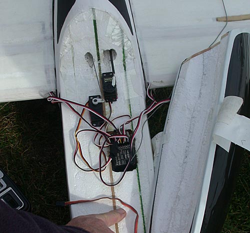

OdgovorNapisal/-a ultralajt » 18.10.2004, 13:49

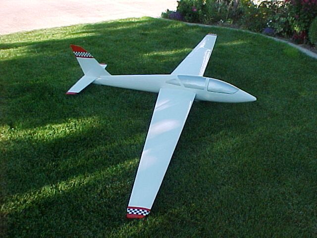

V svojem CD arhivu sem nasel slike 3,5 meterskega FOX-a ki je narejen tako kot ga bom naredil jaz: iz stiroporja.
Spodnje slike ga prikazujejo. V zraku se nic kaj ne loci od plasticnih modelov. Izgleda kot tapravi "scale model". Le ko se odpre kabina, pa se pokaze stiroporno jedro modela ki razkrije kako je narejen.

OdgovorNapisal/-a TECHNiC » 18.10.2004, 13:51
Kako je pa naredil luknje za povezave servo-krmilo? Z vročo in ravno cekas žico? :D
LP!
LP, Tomaž
TECHNiC
Prispevkov: 348
Pridružen: 20.06.2004, 17:35
Kraj: Senovo
OdgovorNapisal/-a ultralajt » 18.10.2004, 14:03
TECHNiC napisal/-a:Kako je pa naredil luknje za povezave servo-krmilo? Z vročo in ravno cekas žico? :D
LP!
Ja izgleda da je res nekaj "cmaril" da je naredil luknje.
Moj bo drugace narejen. Servomotorji bodo postavljeni cisto blizu vsakega krmila, sprejemnik pa bo v trupu, nekje v sredini med vsemi servi. Kabli za serve bodo skriti pod oplato modela, tako da bodo samo zatlaceni v vzdolzne zareze v stiroporju, nakar bo zareza prekrita s folijo s katero se bo pokril model. Kabli bodo imeli na obeh koncih prikljucke.
