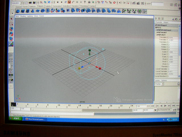

OdgovorNapisal/-a JakaI » 06.12.2004, 15:56
Na mojih SWP cedejih sem našel program MAYA.Motm rečt hudo.
Bo še poročal.

OdgovorNapisal/-a JakaI » 07.12.2004, 21:35
Huh!
Zakompliciran program.Vsebuje zelo veliko funkcij.Celo plopeler je že zrisan,... :P

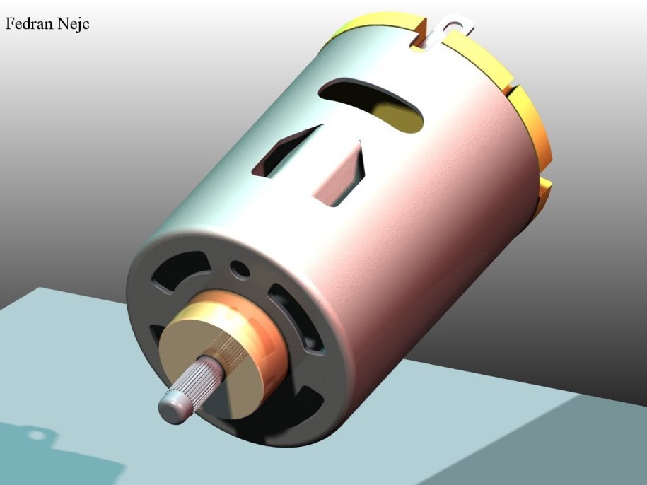

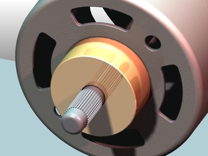

Bi pa pripomnil, da se da recimo marsikaterega od programov za 3d modeliranje (konstruiranje; tukaj izvzemam Acad, ki je pač 2d klasa) naučiti dokaj hitro do te mere, da se izdelajo kakšni preprostejši modeli, recimo čoln ali pa kaj takega kot sem pripel na slikah. Render res ni nevem kaj, vendar je za osnovno predstavitev izdelka dovolj. Res pa je poezija gledati nekoga, ki kakršno koli modeliranje res obvlada (u nulo), pika na i pa je izvrsten render, ki ti včasih postavi dlake pokonci:)
LP, Nejc F.
(recimo nek modelarski motor)
motor komplet.jpg (47.74 KiB) Videno 32096 krat

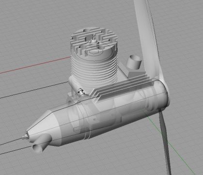

OdgovorNapisal/-a falcon » 08.12.2004, 16:29
še malo u detajle
motor spredaj.jpg (41.82 KiB) Videno 32564 krat

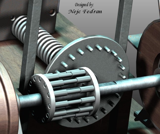

OdgovorNapisal/-a falcon » 08.12.2004, 16:31
pa še model starinske naprave za nasek pile

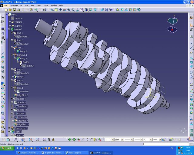

OdgovorNapisal/-a falcon » 08.12.2004, 16:32
Tako nekako pa izgleda Catia med samim delom:
odmicna gred.jpg (77.07 KiB) Videno 32495 krat

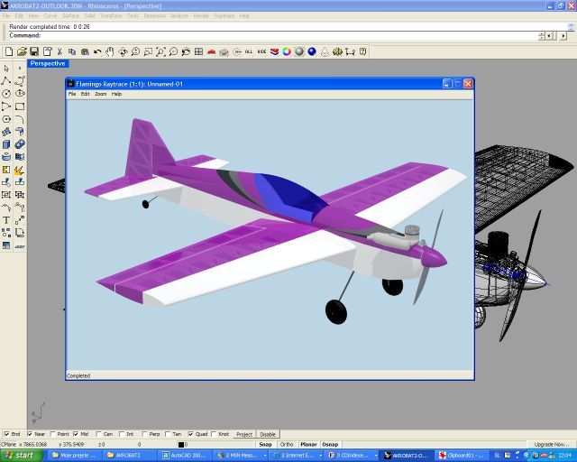

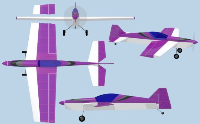

OdgovorNapisal/-a fantasy » 08.12.2004, 23:09
Takole sem se "igral" predlani:
akrobat 2-2003.jpg (20.25 KiB) Videno 32332 krat
fantasy
Prispevkov: 92
Pridružen: 02.12.2004, 13:27

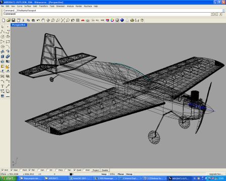

OdgovorNapisal/-a fantasy » 08.12.2004, 23:25
Vse je odvisno od tega, kako razmerje ti ustreza v pogledu vlozenega truda in casa v primerjavi s koncnim izdelkom.
Ne rabi ti natancnost do zadnje tisocinke milimetra in podpora CNC stroju, ce hoces samo videti kako bo tvoj izdelek videti se preden gres v dejansko izdelavo. Torej kadar se gre samo za 3d prezentacijo (vizualizacijo) nekega izdelka ki je sele v nastajanju....
Spodnji motor sem narisal kar na hitro, in se nisem prevec sekiral za milimetre, ker je sluzil samo kot "okras" ali "dopolnitev" koncne podobe letala, in ni predstavljal bistveni elemnt prezentacije....
LP FC
