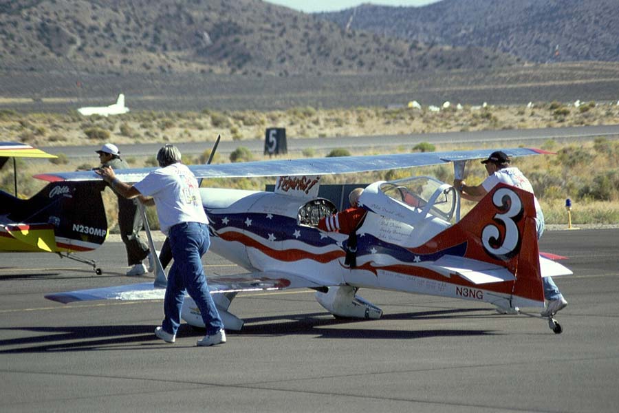

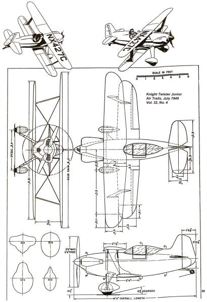

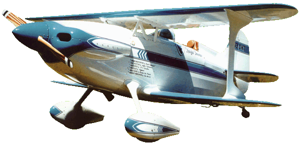

Tle pride še nekaj slikc....
Knight Twister so skonstruirali študentje letalske univerze (nekje v Ameriki) v 30desetih letih prejšnejga stoletja. Vendar to letalo v 7 prenovljeni različici še vedno izdelujejo. To kaže na to, kako dobro so zasnovali letalo!
Glavna značilnost tega letala je da je izredno majhno in da ima samonosna trapezna krila ki pa so med seboj povezana z opornico bolj zaradi videza kakor trdnosti.
Model bi lahko bil naren v velikosti 50% ali več originalnega. :shock: :shock: :shock:
Razpetina zgornjega krila originalnega letala je SAMO 4,7m !

No, kar se pa tega letala tiče, mi je pa všeč ker je dirkalnik za letenje okoli pilonov, Všeč mi je nenavaden nosilec centralnega dela zgornjega krila, ter seksi oblika podvozja kabine ter repa... skice pa nimam :oops:
