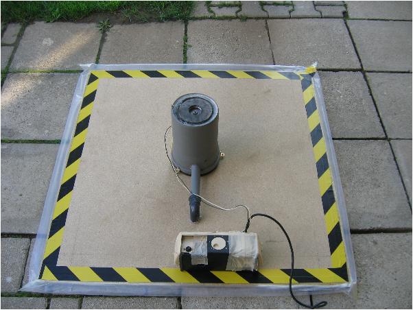

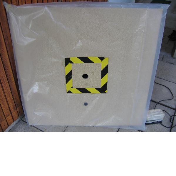

Evo!!! Tu je!!! Naredil sem ga!!!
Hovercraft:
-motor iz sesalca (iskra 1000W) z pripadajočo elektroniko za hitrost
-furnir 1m x 1m x 12mm (1000SIt)
-2 plastični cevi in eno plastično koleno (debela cev 160mm 1000SIT)
-neostik (500 SIT)
-lepilni trak (500 SIT)
Cena: 3000SIT
Motor sem vzel iz sesalca in ga vgradil v plastično cev, iz te cevi sem speljal še manjšo cev za dovod zraka v zaveso, ostali zrak pa je šel direktno pod hovercraft. Hovercraf deluje na lepo položenih ploščicah ali vseh ostalih gladkih površinah. Teža samega hovercrafta je okoli 8kg. Dvigne pa približno 120kg. Obiajno sem ga imel na polovični moči in je bilo super.
V kratkem imam namen dodati še ventilator za pogon!
Tukaj pa prilagam še slikice :)
