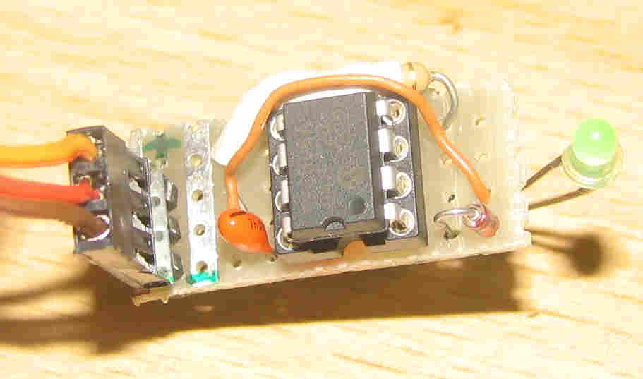

Poglej si tule:
http://www.rc-float-flying.rchomepage.c ... IC/PIC.htm
PIC je ceneni mikrokontroler za nekaj sto sit, zraven pa ponavadi nucaš nekaj minimalnega elementov. Prednost je v tem, da imaš malo bolj pametno krmiljenje (npr samo impulz, hkrati pa še "lost model alert").
Če se ne spoznaš na elektroniko vprašaj kakega kolega, zadeva je zelo razširjena.
Prilagam ti še sliko mojega krmilnika za digitalno kamero..
LP, s57ra

OdgovorNapisal/-a cuoresportivo » 12.10.2004, 23:41
kolk sem uspel prebrat, maš ti to za sprožit kamero. ql zadeva. Na elektroniko se ne spoznal profi, me pa zanima, tak da bom nekaj ustvaril. reči mi samo, a to je treba pol extra programirat še? Jaz pa rabim vbistvu tud dokaj easy zadevo.
