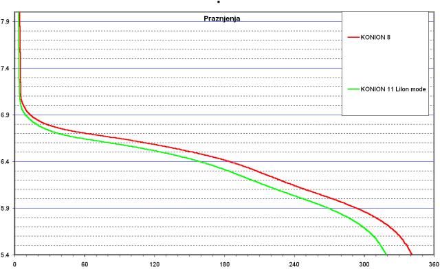

Konion je Li-Ion, vendar se zaradi drugačne sestave obnaša kot LiPoly. Že vrabci čivkajo.
Polnjenje Li-Ion ---- do 4.1 V/aku
Polnjenje Li-Poly ---- do 4.2 V/aku
Če Konione polniš pod Li-Ion načinom pač ne bodo do konca polni.
Koga zanima koliko dejansko?
Evo graf.
P.S. Sori za offtopic.
