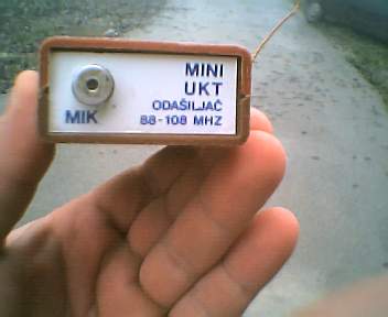

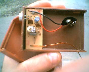

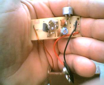

OdgovorNapisal/-a TRAINER » 01.11.2004, 15:02
Takole pa zleda tisto, o čemer sem včeraj govoril
Domet okoli 300m ali več (če podaljšaš anteno).
Tega ti sicer ne morem dat, zato pa prilagam slike , ker je možno ,da
ima to kdo od uporabnikov doma in je pozabil kako izgleda in ti ga bo
odstopil.
Teža je pa okoli 35g z ohišjem ali 15g brez ohišja +9V baterija
Lp B 8)

OdgovorNapisal/-a tom » 02.11.2004, 12:27
ultralajt: Ce bo imel domet 200-300 m zracne linije, potem niti ne bom motil sprejema radijskega signala okolicanom, saj je travnik precej oddaljen od prvih his.
Okoličane ne boš motil boš pa lahko motil svoj sprejemnik. Oddajnik ki ga je prikazal TRAINER NI STABILIZIRAN in nima vf dušilk zato se njegove harmonične ferkvence lahko širijo tudi na vseh drugih ferkvencah, ker pa je moč le teh zelo majhna se te ponavadi niti ne zaznajo. Če pa je antena sprejemnika čisto blizu pa je lahko to usodno za model. Sam imam podoben oddajnik dometa cca 800m vidne razdalje in če sem z radijskim sprejemnikom v razdalji 3m ga imam na prav vseh ferkvencah od 88mhz do 108 mhz.
LP Tom
