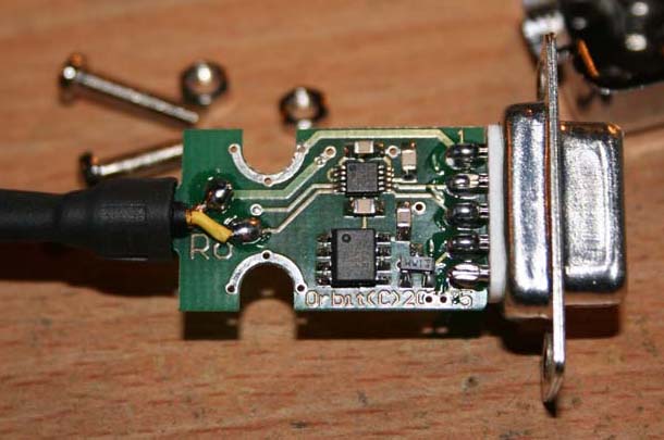

Imam problem...naredil sem si omenjeni kabel in zadeva deluje..ampak ocitno samo v eno smer in sicer od polnilca proti racunalniku. Obratno pa ne gre.
Zdaj me pa zanima, ce kdo slucajno ve v cem je finta ali pa ce ima kdo original kabl in bi bil propravljen pogledat kaj se skriva v konektorju. Je notri samo RS232/TTL pretvornik (recimo MAX232) ali je slucajno dodan se kak inverter na TTL strani za Rx.

Sem zrihtal. Kabl je klasicn RS232/TTL. So pa ocitno problemi z USB/RS232 vmesniki. Na "tapravem" com portu deluje.

še slikica originalnega priključka :wink:
OdgovorNapisal/-a bray » 29.09.2005, 11:13
Ja, hvala ti se enkrat.
Za ostale pa....da se uporabit tud kak star, v predalu lezeci data kabl od GSMov. ;)
