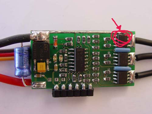

ker primozaL ne dobim bi mi lahko kdo pomagal popraviti na sliki označen "čip" zamenjal pola pri priklopu baterije :?
LP, Dejan

OdgovorNapisal/-a Domen Žvegler » 25.08.2005, 08:24
Če se ne motim so to FET-i ! Tega žal ne boš mogel popraviti, samo zamenjava FET-a bo pomagala, če ni skurilo še kaj drugega zraven. Običajno pokuri FET-e.

OdgovorNapisal/-a dejanmes » 25.08.2005, 08:38
kaj pol naredim? počakam primoža ali vse skupaj vržem v smeti?

OdgovorNapisal/-a Domen Žvegler » 25.08.2005, 10:26
Poizkusi dobiti enak FET kot je ta na vezju in ga zamenjaj, ali naj ti ga nekdo ki ima izkušnje zamenja. Najbolje pa je da nekako kontaktiraš Primoža. Proč ne meči saj se najverjetneje da popraviti.

OdgovorNapisal/-a URAN8 » 25.08.2005, 19:59
Sigurno se da popravit ,se je meni naredilo isto :oops: .Mi je Primož poslal nove fete in zadeva spet deluje :lol:

OdgovorNapisal/-a dejanmes » 25.08.2005, 21:23
si mi polepšal večer, jest ga bom prosu če mi on poštima ker nimam primernega aparata za lotanje, :oops: samo da se mi javi

OdgovorNapisal/-a PrimozL » 30.08.2005, 17:09
Pozdrav!
Vrnil sem se z dopusta, FETi pa so tudi na poti v Slovenijo. Seveda je že znana cena, ki znaša 1.790SIT ali 7.4€ (+ poštnina) za komplet 3P+3N FETov za nadgradnjo. Če bo vse po sreči, bom pošiljal konec tedna.

Večina vas je že danes prejela naročene FETe za nadgradnjo BK krmilnika. Konec tedna bom popravil navodilo, do takrat pa za najbolj nestrpne kratek opis postopka.
Za nadgradnjo originalnega krmilnika, ki zmore približno 10A, na večjo tokovno zmogljivot 18A je potrebno izvesti naslednje:
1. Zamenjati N-kanalne FET-e IRF7455 z zmogljivejšimi Si4842.
Dosedanje FETe odstranimo. To najlažje storimo tako, da obe vrsti nogic zalijemo s spajko in izmenoma grejemo obe strani ali pa uporabimo dva spajkalnika. Ko FETe odstranimo, očistimo spajkalne točke z odspajkovalno pletenico. Pri tem pletenice ne vlečemo preveč na trdo po površini, da ne uničimo povezav. Pazimo, da ne pregrejemo povezav na vezju, ki lahko odstopijo.
2. Podvojiti P-kanalne FET-e Si4425
Na vrh obstoječih FETov prispajkamo še po en FET na vsakega. Pred spajkanjem moramo poravnati nogice FETov, ki jih bomo vgradili. Nogice lahko poravnamo s finimi kombinirkami, ki ne smejo biti nazobčane ali pa z malim primežem z ravno površimo. Vsako vrsto nogic posebej najprej izravnamo, šele zatem jih stisnemo skupaj, da gredo povsem ob telesu FETa. Med spodnje in zgornje FETe damo malo silikonske paste za povečanje toplotne prevodnosti. Izravnane nogice zgornjih FETov še vedno ne segajo do spodnjih. Kljub temu niso potrebne nikakršna dodatne žice za povezavo. Če držimo tiskanino pokonci, se bo dodana spajka lepo razlila tudi do zgornjih FETov. Pri spajkanju najprej povežemo po eno nogico na vsaki strani, da FETe kolikor toliko postavimo na mesto in šele zatem zalijemo povezave. Pozor – na strani proti žicam, ki vodijo k motorju, so lahko skupaj zalite vse nogice, na strano proti notranjosti TIV pa je nogica 4 (vrata FETa) ločena od preostalih treh.
3. Zamenjati upore 680R s 470R
Upore R32, R33 in R34 na zgornji strani zamenjamo z vrednostjo 470R.
4. Ojačiti povezavi na tiskanini med dovodnim priključnim kablom in FETi.
Za večje tokove je potreben večji presek povezav na tiskanini. V ta namen dodamo v celotni dolžini žično pletenico, ki jo dobimo tako, da odstranimo izolacijo s tankega finožičnega modelarskega kabla 1mm2 ali pa prispajkamo pletenico širine 1.5mm, ki je namenjena odstranjevanju spajke. Tanko žico, ki je bila originalno prispajkana, pred tem pazljivo odstranimo. Pri spajkanju pazimo, da ne naredimo stika na povezave v vezju. Bolje, da ojačitev sega preko roba tiskanine navzven kot v notranjost.
