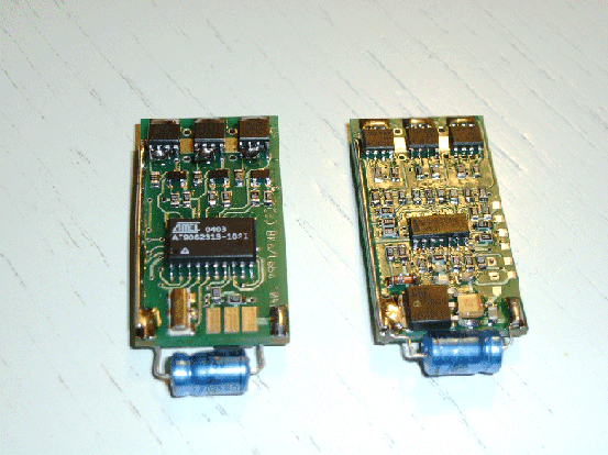

OdgovorNapisal/-a Slowfly » 05.04.2005, 21:40
Evo ! Sicer je dolgo trajalo , pa vendar. Krmilniki so sestavljeni (štirje) , treba jih je samo še "ožičiti) , saj so kabelčki priloženi kompletu absolutno pretežki. To in testiranje pa se bo zgodilo kmalu.
Zakaj je trajalo toliko časa , da sem se lotil "švasanja" ? Odgovor je zelo preprost. Zadnje čase (dobro leto je tega) se mi vid drastično slabša. Ta teden pa sem dobil nova očala s katerimi vidim približno tako kot včasih. Slab vid je bil tudi razlog , da sem se bolj malo ukvarjal tako z modelarstvom kot z elektroniko (porezani in opečeni prsti pač niso noben užitek). Prilagam še sliko dveh krmilnikov. Dober opazovalec bo opazil majhno , a zelo pomembno razliko med njima.
