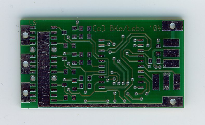

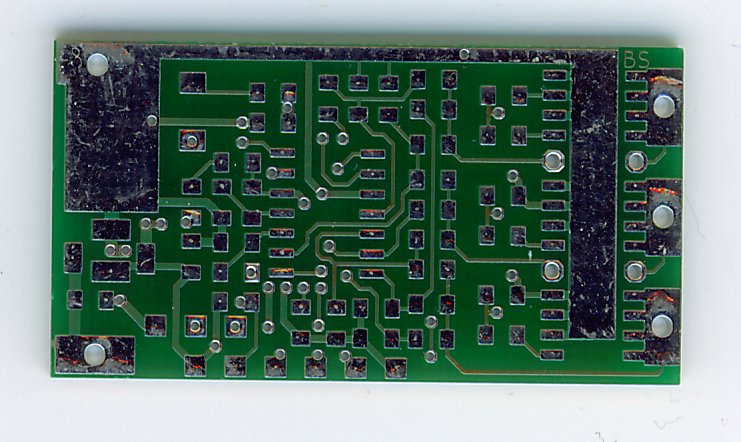

Prilagam slike gole tiskanine (rdečih lis na tiskaninah ni, dodal jih je skener). Malo me jezi, ker jo je proizvajalec izdelal 1.5mm debelo, čeprav je v spremljajoči dokumentaciji nedvoumno pisalo, da mora biti debelina med 0.8 in 1.0mm. No, za tiste pol grama ne bo nikogar konec, bo pa krmilni zato (pre)trden.
