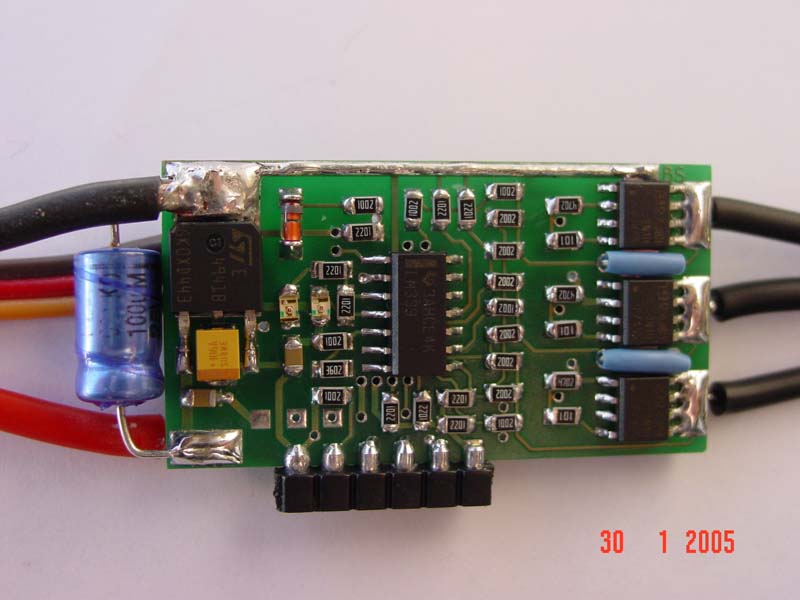

Z velikim veseljem sem se lotil spajkanja regulatorja. Pri prvem testu, ko so bili vsi upori in pa napetostni regulator prispajkani, sem izmeril 5V na označenih mestih, ki jih je Primož vidno označil na tiskanini . Z navdušenjem sem nadaljeval in kmalu je zmanjkalo vseh elementov.
Povabil sem Miha H., ki je sokrajan , da ga testitava.Na usmernik sem nastavil 11V, tok pa omejil na 0,5A.Motor pri vklopu napajanja kratko zapiska in nič drugega.Naknadno smo ugotovili, da nisem prispajkal kratkostična mostička pri fetih. Ampak regler še vedno ne dela . Oscilator
sem preveril z osciloskopom in deluje .Prav tako sveti zelena led .Primož mi lahko svetuješ kake meritve naj naredim, da ugotovim kje sem ga POLOMIL.
Pozdrav Miro

OdgovorNapisal/-a PrimozL » 31.01.2005, 11:10
mirko12 napisal/-a:Primož mi lahko svetuješ kake meritve naj naredim, da ugotovim kje sem ga POLOMIL.
Pozdrav Miro
Miro, odgovoril sem ti na PM.
