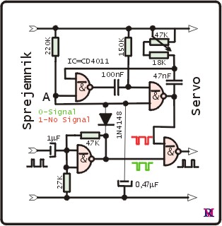

Ker vidim,da nekatere skrbi,da bi razsuli model,če jim odpove RV
objavljam shemo "avtopilota".Enakega sem že objavil na pogoreli strani rvslovenija.com
Je enostaven in poceni,deluje pa nekako tako-ko na vhodu zmanjka signala iz sprejemnika,ga omenjeno vezje prične generirati samo.Dolžino oziroma položaj določimo z trimer potenciometrom.
Shema avtopilota
Ploščica teskanega vezja
Montažna shema

A bi se mogoče dalo kakega naročati? Če je to možno, kakšna bi bila cena?

OdgovorNapisal/-a Robert » 16.08.2003, 17:20
Poglej v Conrad-tam sem snel shemo in ga napravil :D
Oni prodajajo Kit komplet(se mi zdi)

OdgovorNapisal/-a polh » 11.04.2004, 11:56
a to je tud za avijone al je bolj za avte kako boš pa če se sprazne baterija v daljincu potem izklopil motor in pristal varno na tleh

OdgovorNapisal/-a Slowfly » 12.06.2004, 21:39
Če - ko se ti sprazni baterija , lahko samo še moliš!

OdgovorNapisal/-a AboxDC » 19.02.2005, 00:24
pol dodaš backup baterijo za rezervo :)
zakaj pa majo nekateri v kuferraumu kanistre?
