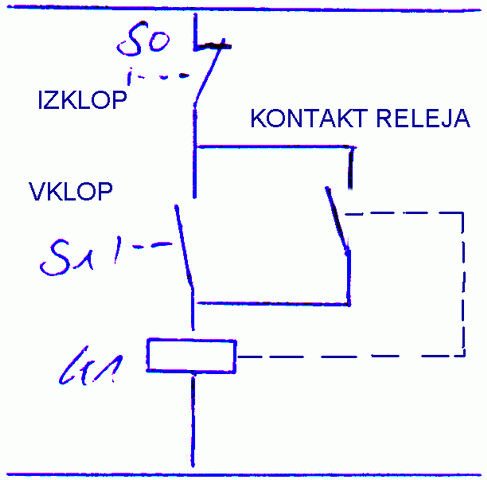

Ker delam na avtu (ne modelu) nekatere modifikacije sem naletel na težave!!
Namen imam uporabit tipke (ne stikala) Sedaj pa me zanima kako lahko s tipko prožim rele!! Torej ko se tipka stisne, se naj rele sklene in tam ostane! Ko ponovno stisnem tipko, naj se rele razklene (izklopi) in tam ostane!!
Prosim za pomoč!!
Hvala!

Najbolj enostavno bi če uporabiš tipko, ki ostane vklopljena ko jo pritisneš, z ponovnim pritiskom jo pa izklopiš.
Lahko pa narediš po shemi. V tem primeru moraš uporabiti en preklopni kontakt releja. Tu uporabiš 2 tipki.
Če ti to nič ne ustreza sporoči.

Hvala za info. Zadevo sem rešil z 12V impulznim relejem. V poštev pa je prišla samo ena tipka!! Stvar deluje!!
