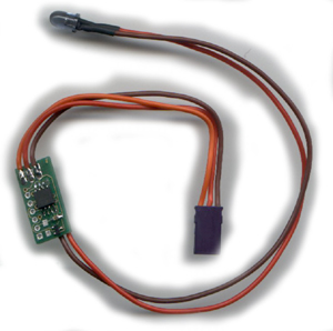

Pozdravljeni člani kluba MSM.
Klubski transponderji in sprejemniki so izdelani do konca in vsi že vsebujejo trenutno aktuialno različico programske opreme.
Izdelan je adapter, ki povezuje sprejemnike in osebni računalnik preko USB vodila.
Prav tako je izdelan že program za merjenje časa za osebni računalnik, tako da bi lahko že izvedli prvo testno klubsko dirko v kategoriji 1/24.
Ne zamerit, če ne bo vse po sreči, ker je to šele alfa različica programske opreme.
V splošnem so vsi transponderji sprogramirani tako, da lahko pošiljajo ali napetost baterij (elektro) ali temperaturo motorja (nitro).
IR dioda in priključne povezave si "lotate" sami, ker mi cin že preveč smrdi.
Kar se tiče merjenja napetosti ali temperature, pa bo potrebno kupiti še termične senzorje, seveda le tisti, ki želijo spremljati temperaturo. Za tiste, ki jih zanima kakšna napetost, pa potrebujejo le upore, ki jih bom jim dal kar jaz.

Sprejemnik
Transponder
Transpoder v celoti

OdgovorNapisal/-a tornado » 12.11.2003, 11:09
Ta varianta z možnostjo merjenja temperature zanima tudi mene. Kaj potrebujem, da bi meril temperaturo na terenu.

OdgovorNapisal/-a Icy » 12.11.2003, 23:01
Ja sploh ni frke.
Izdelanih je bilo 30 trasnponderjev.
Zdaj jaz ne vem, ker sem bil le fizičar, koliko bo transponderjev v uporabi.
Drugače, bom pa k tej zadevi naredil še majhno ročno napravo z LCD zaslonom, ki bo sprejemala signal lokalno in prikazovala šifro ter temperaturo ali napetost.

OdgovorNapisal/-a nitro-s » 13.11.2003, 00:07
Prodanih je 28 IR transponderjev, 2 sta rezervirana. 8)

OdgovorNapisal/-a Robert » 08.08.2004, 10:59
Kako se obnesejo po skoraj letu delovanja?
A je kdo dogradil temp. senzor?

OdgovorNapisal/-a MaNe » 08.08.2004, 13:08
Transponderji delujejo brezhibno, žal pa ga še nihče ni nadgradil, da bi imel temperaturni senzor ali voltmeter.
Sam merilni sistem pa mislim, da še malo šepa ko nas je več na progi.
