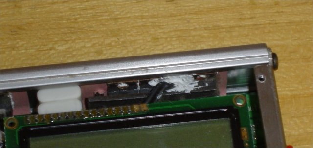

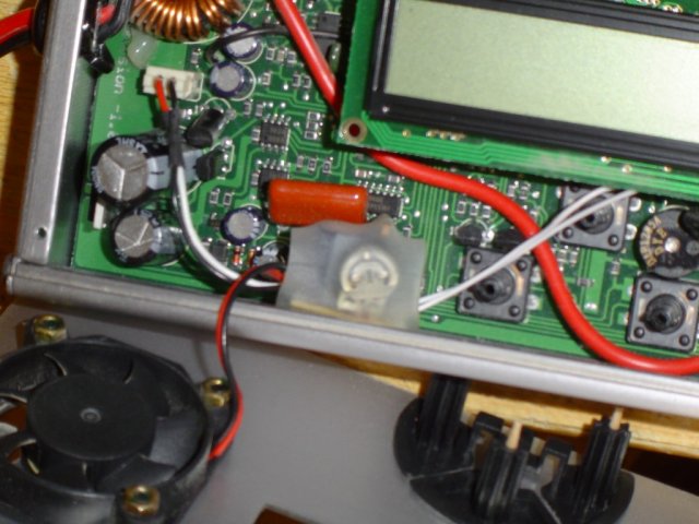

Kot lastnik intellija v2.0 me je zelo motilo to, da je ventilator delal vedno pod maximalnimi vrtljaji. pa sem se odločil narediti manjšo "posodobitev".
Prilagam par slikic, ki prikazujejo kak zgleda ta zadeva za shemo in/ali PCB rizbo, mi pošljite PM ali pa e-mail.
Pomembna je postavitev NTK upora, saj se mora nahajati tam, kjer je največji izvor toplote. Najboljše je, da med tranzistorje stisnete silikonsko pasto in ga zarinete točno v njo. S tem zagotovimo, da se čimveč toplote prenese na NTK upor.
LP Jernej

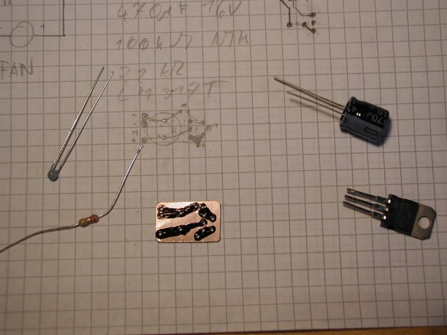

lokacija tiskanine
PCB če se kaj vidi :( sem na hitrco kr na roko

OdgovorNapisal/-a steem » 24.05.2004, 16:08
pa še pocarija :)
LP Jernej
kr v pasto ... in še preko malo ;)

Pomojem je ta polnilec samo kopija Intellija in bi se tudi vanj dalo narediti kaj takšnega. Edino glavni izvor toplote moraš najt, na katerega boš "pripopal" NTK upor. Glede popolnega izklopa je pa to vezje preenostavno. Če se bom kaj gibal okrog AMZS-ja, ti pridem pokazat zadevščino.

no pa naj še dodam ... vezje nikoli ne ustavi ventilatorja. Ampak ga upočasni do določene meje, kjer je dosti bol tih kot pri polnih vrtljajih. Tako se lahko hladi tudi procesor oz. notranja elektronika.
Če smo že pri elektroniki in intelliju ... je to za mene najbolj čudna kišta elektronike kaj sem jo kdaj videl. Ventilator vleče zrak ven iz ohišja. Med tem ko ima ohišje hladilna rebra zunaj. Vse za "lepoto".
