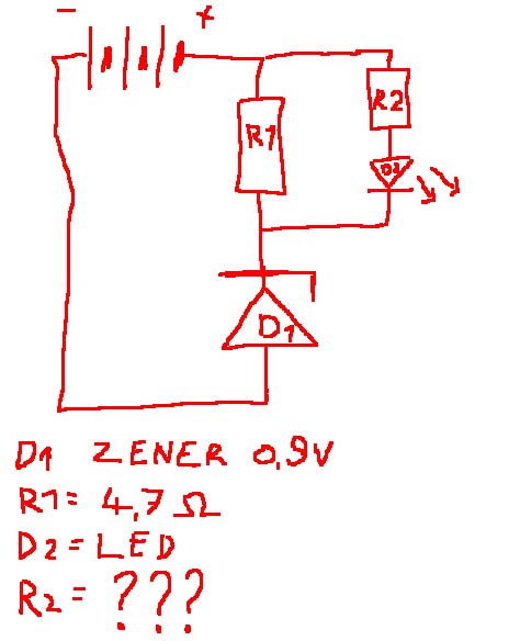

OdgovorNapisal/-a Kroko » 24.06.2004, 14:57
Krasen odgovor.
Ali bi takole vezje delalo (praznilo do 0.9V in imelo LED diodo) in zakaj ne? Kakšen bi moral biti upor R2?

OdgovorNapisal/-a Slowfly » 24.06.2004, 21:16
Pozdravljen Kroko !
Nekam čudna je ta tvoja shema. V bistvu je to "Kekec" z dodano LED diodo.Če je mišljena za eno celico , potem kot taka zadeva ne bo delala tako kot ti želiš. Za pogon LED diode rabiš namreč cca. 2V. Toliko pa ena celica nima tudi ko je čisto polna.
Če pa si mislil uporabiti več celic (pack) , potem je praznjenje celega packa na 0,9 V zelo vprašljivo. Led dioda v tej vezavi vsekakor ne bi služila indikaciji , da se je praznjenje nehalo. Tudi pri več celicah bi LED ugasnila še dosti preden bi se pack nehal prazniti. To vsekakor ne bo dobro.

OdgovorNapisal/-a Kroko » 24.06.2004, 21:41
Mislil sem na eno celico in se mi je zdelo, da je 0.9V premalo za LED diodo, nisem pa bil siguren.
A res ni nobene varijante narediti "kekca" z LED diodo? A bo treba tranzistorje?
Tisto vezje izklaplja LED pri 0.8V, za NiMh pa je to skoraj premalo.
Kako bi potemtakem lahko kombiniral "kekca" za 0.9 ali 1V z LED diodami?
Ali sem vsaj "kekca" (zener + upor) narisal pravilno?

OdgovorNapisal/-a Slowfly » 24.06.2004, 21:49
Zener dioda je predstavljena sicer z drugačnim simbolom , sicer pa je prav narisano. Za eno celico bo kekec z indikacjo z LED , brez dodatnega napajanja za LED diodo , bolj težko če ne že nemogoče izvedljivo.
