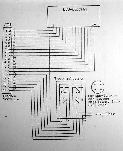

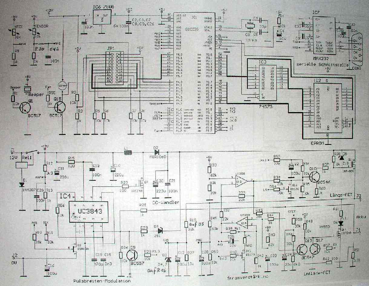

OdgovorNapisal/-a mucek » 25.10.2004, 21:33
Za začetek električna shema polnilca

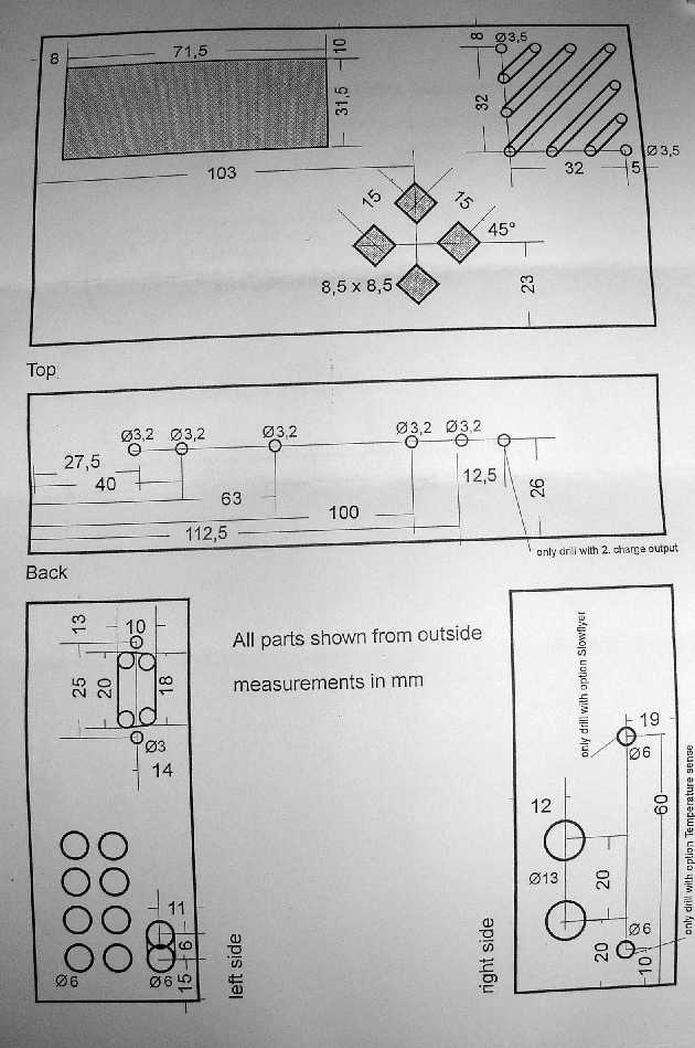

OdgovorNapisal/-a mucek » 25.10.2004, 21:34
Izdelava ohišja, kodna tabela uporov za bolj nedeljske štromarje ;)

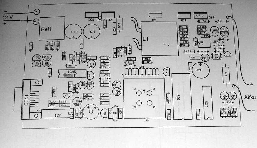

OdgovorNapisal/-a mucek » 25.10.2004, 21:35
Spectra originalni PCB in vezava na LCD display

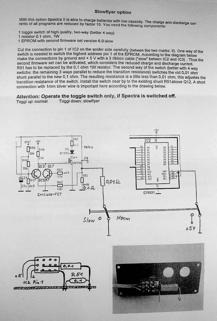

OdgovorNapisal/-a mucek » 25.10.2004, 21:37
Možnost "Slowflyer" - polnilni tok zmanjšaš za faktor 10; tako iz obsega 50mA-8A prideš na 5-800 mA! Mnogo natančnejše merjenje za akumulatorje majhnih kapacitet!

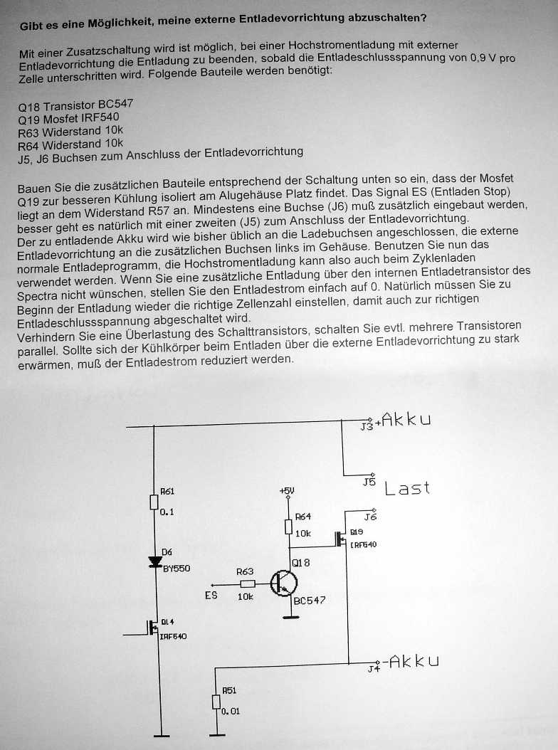

OdgovorNapisal/-a mucek » 25.10.2004, 21:40
Možno je tudi povečati tok praznenja preko nazivnih 3A oz. 25W.
To naredimo s sledečim vezjem (pazimo na zadostno hlajenje!!!)
