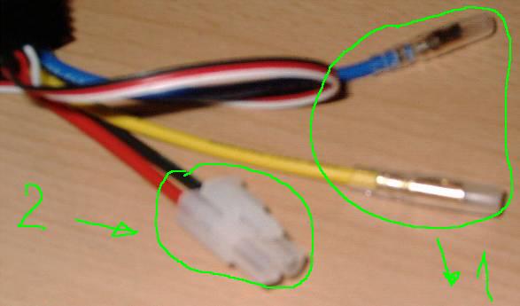

PRVO :
- kako rešit problem s temi priključki (št. 1 in 2) ? Ne bi jih rad stran rezal, a takšnih v trgovini ne dobim. Pravijo, da je ASIAN priključek. Spodnjega (št.2) pa tudi nimajo. Kje to nabavljate ?
So pa to priključki, ki prihajajo iz reglerja.

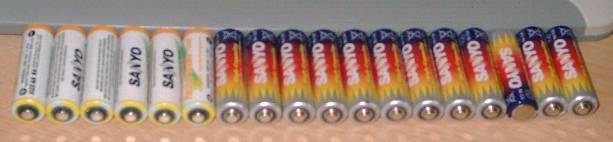

- kako najbolje zlotat te akumolatorje ?
Mislim, kako to nardite, da je najboljše. Z žico ..... ?
Vnaprej se zahvaljujem in lep pozdrav.

Prva slika:
Priljučki so znani iz japonskih industrijskih vod. Ne vem, če bom pravilno povedal, ampak začela jih je uporabljati Tamiya na svojih mehanskih reglerjih že okoli 20 let nazaj, mogoče še kaj več. Sčasoma so postali "standard" tudi za ostale modelarske proizvajalce reglerjev.
Ampak čas jih je povozil.
Sta dve stvari: Dejansko so priključki naprodaj posebej že na žicah (Tamiya in tudi nekateri ostali), vendar stane tista škatlica enako, kot nekaj parov 10 x boljši (dejansko!) priključkov (MP Jet).
2. To je enako, "standardiziran" Tamiya priključek.
http://modelarji.com/show.php?id=30
Kje se dobi pri nas, ti bom pisal na PM.
Drugo:
Odvisno je kaj rabiš. Možno je inline ali drugo ob drugi v vrsti. Vzameš recimo koščke 0.5 do 0.75 mm2 žice in jih spojiš, na koncu pa daš v bužirko.
EDIT: Če ne znaš spajkati raje poišči takega, ki to dobro zna.
