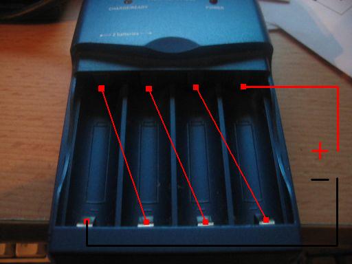

Imam tale polnilec, ki zmore polnit 4 celice, ki se dajo noter posamezno. Imam pa paket stirih celic vezanih zaporedno. - rad bi jih polnil s tem polnilcem baterij.
Torej - zanima me, kako moram povezat kontakte, da bo polnilna vrednost zadoscala za vse 4 celice -> da bom dobil dva izhoda; plus in minus, ki bi jih prikljucil na paket celic.
Se skica - je taka vezava pravilna???
Lp in hvala za nasvete

OdgovorNapisal/-a sharkpade » 08.12.2004, 20:09
Ta vezava bo kar prava.

OdgovorNapisal/-a Slowfly » 08.12.2004, 20:27
Ni nujno da bo ta vezava v redu , odvisno je od notranje vezave polnilca.
V najslabšem primeru boš skuril polnilec.

OdgovorNapisal/-a Slowfly » 08.12.2004, 22:40
Da bi ti lahko odgovoril , bi moral odpreti polnilec in pogledati vezavo. Čisto mogoče je , da s tem polnilcem ni možno polniti štirih celic v seriji. Zelo verjetno se v obstoječem polnilcu celice dodajajo paralelno. Ko tako vezavo zvežeš v serijo , narediš krasen kratki stik.

OdgovorNapisal/-a mihah » 08.12.2004, 22:45
Vzameš multimeter in preveriš če je stik tam, kjer se predvideva, da je notri čez mostiček. Al kaj?
OdgovorNapisal/-a Slowfly » 08.12.2004, 22:49
Miha , z multimetrom je dostikrat težko odkriti v kakšni vezavi je neko vezje , če je le to skrito očem. Pogled dosti hitreje razkrije dejstva. Še lažje je , če imaš shemo.
Lahko pa bi poskusil izmeriti upornost med vsemi negativnimi sponkami polnilca. Če je le ta zelo nizka ali nič , potem gre gotovo za vzporedno vezavo . Če bi v tem slučaju zvezal , kot na zgornji sliki , je polnilec treba imeti dobro zadihtan - da dimček ne uide ven. :D

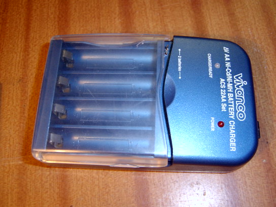

OdgovorNapisal/-a matix » 08.12.2004, 23:02
Slikam se iz notranje strani? :)
matix
Prispevkov: 19
Pridružen: 12.11.2004, 19:29
OdgovorNapisal/-a Slowfly » 08.12.2004, 23:20
Pa daj , bo lažje komentirati. Pa slikaj tako , da se bo kaj videlo. :D

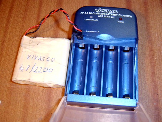

OdgovorNapisal/-a Robert » 11.12.2004, 23:08
Jaz sem predelal enakega 8)
Mislim pa,da je vezava baterij ravno na drugo stran :?:
Bom jutri pogledal.Na + sem prilotal konektor iz nekega diska(comp),saj za povezavo baterij uporabljam kar kablovje ki gre z matične plošče na čelno ploščo compa :lol:
Dela super in še napajalnik sem odrezal ter namontiral "cigaretni vtikač"
Enkrat se mu bo treba posvetit in preračunat iz 2/4 celic na 4/5 celic,saj je za svojo ceno izredno zmogljiv in zadovoljuje večino mojih potreb 8)

OdgovorNapisal/-a matix » 12.12.2004, 00:37
Pozdravljen Robert!
Pripopaj kako sliko ali skico, da si bom se jaz tako napravil!
Lp in hvala

OdgovorNapisal/-a Robert » 12.12.2004, 13:38
Evo slike moje umetnine
