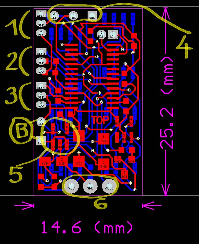

Prilagam risbo tiskanine.
Priključki so:
1 - zunanja meritev 1 (npr. temp. motorja)
2 - zunanja meritev 2 (npr. hitrost letala)
3 - zunanja meritev 3 (npr. temp. baterije)
4 - RS232
5 - "lokalna" temperatura
6 - senzor zračnega tlaka
B - napajanje (od 5,5...16V)
velikost je 15x25m, debelina cca. 8...10mm, spominskega "placa" je 4x64kB=256kB. V to se lahko "stlači" kar nekaj odčitkov. En odčitek zavzame 2 bajta, ura 3 bajte. Če je odčitkov vseh 6 + ura, to znese za en zapis 6x2+3=15 bajtov. Če se zapisuje enkrat na sekundo, je prostora za 17476 sekund ali za slabih 5 ur. Toliko pa verjetno v enem "šusu" nihče ne leti ;) oz. v enem letalnem dnevu. Morda nebi bilo nemuno predelati verzijo programa za komunikacijo, ki bi deloval tudi na dlančniku.

OdgovorNapisal/-a luigidon » 14.12.2004, 09:31
Definitivno bi nam prav prišla komunikacija z dlančnikom:)))Računalnika ne nosimo s seboj, dlančnik pa....Sicer to je vse stvar nadaljnega friziranja, ampak vseeno:))Če je možnost sem takoj pripravljen malo več plačat za to, da bi lohk na dlančniku gledu...
