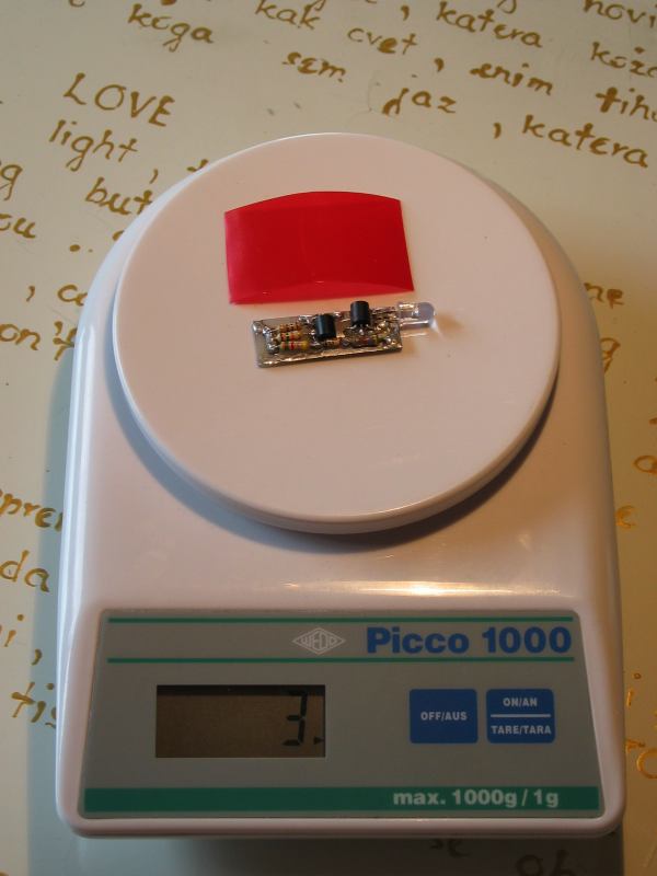

Pozdravljeni!
Ker sem nekaj časa nazaj zasledil temo o tem, da se je model polomil zaradi praznih sprejemniških akumulatorjev, sem se odločil, da naredim nekakšno vezje, ki ne bo težko, ki ne bo veliko in bo pokazalo, kdaj je baterija prazna. Nastala je ena simpatična mala stvarca, ki ni nič težja od 3g (+ kabel) in je velikosti 40x12mm. Vtaknete jo lahko povsod, kjer je vsaj malo prostora. LED diodo je možno postaviti tudi po koncu in tako v trup modela naredite odprtino ter jo usmerite ven, tako da lahko opazite prazne akumulatorje tudi brez odstranjevanja kabince. Priklopi se direktno na sprejemnik (prosti kanal) ali direktno na celice, ali pa v skrajnem primeru tudi na servo mehanizem(vzporedno). Stvarca deluje, da lučka začne svetiti, ko pade napetost celic pod 4,8V. Sprva malo manj, pri 4,7V pa ima dioda najvišjo svetilnost. Vezje v mirovnem toku porabi 8yA(micro amerov), ob polni obremenitvi (4,7V) pa 18mA (mili amperov), kar je najmanj, kar se še da, da je led dioda dobro vidna!
Slika, ki jo prilagam je ujela prvega izdelanega in je še malce nelep na oko, vendar bodo naslednje verzije že lepše, morda celo lažje. Če bo zanimanje veliko bi morda navadne 1/4W upore zamenjal z SMD tehniko, ker bi napravico še dodatno zmanjšalo po dolžini in jo prav tako tudi za kakšen gram olajšalo!

Ko prispajkate kable se stvarca da v skrčko - ob nakupu je skrčka zraven!

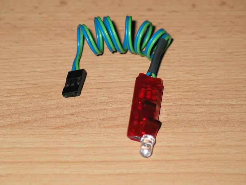

Tako pa izgleda stvarca, ko je "Redy to instal"!
Spodnja površina je povsem ravna in kot nalašč za pritrjevanje v model (morda ježek varianta?)

No jaz sem tisti prvi srečnež ki je dobil napravico v roke. Prvi test je že narejen in moram reči da je zadeva odlična. Je zelo majhna in lahka ter natančno izdelana. Glavni razlog za nakup pa je cena. Sam sem nameraval narediti tester za baterije doma, ampak pridejo vezje upori in nekaj diod krepko čez 1200sit, pa po vsakem letu bi se zafrkaval da bi dobil baterije ven in jih izmeril. Tako pa je zadeva notri. Kuri skoraj nič in ko se pokaže lučka že vemo da je treba počasi končati z vožnjo. Seveda pa na začetku sveti manj in na koncu ko je stvar bolj kritična sveti s polno močjo. To se mi zdi to idealna rešitev za vse ki imajo kakorkoli vgrajene sprejemniške celice, ker res ni vredno tvegati in po malomarnosti razbiti model.
