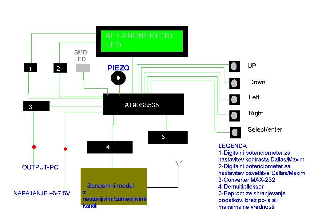

OdgovorNapisal/-a AboxDC » 03.02.2005, 15:25
tako izgleda sprejemnik

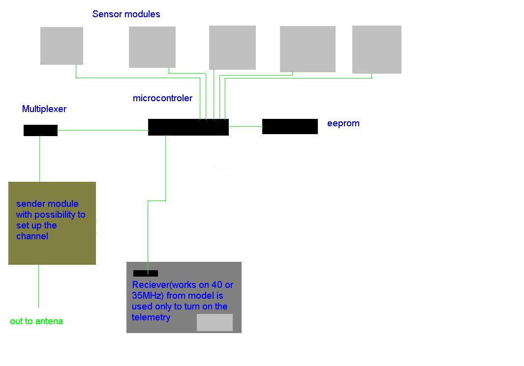

OdgovorNapisal/-a AboxDC » 04.02.2005, 03:28
Evo tu šeje nahitro oddajnik.
Hm zanimivo zanimivo :)
Dlančnik je res velikobolj priročen, to bi bil za mojega kolega velik iziv, poleg tega da je naredil svojo distribucijo, program za vizualno kompajlanje (kcomain) in še marsikaj...
jaz bom verjetno začel robo nabavljat naslednji mesec, kolko bo dnara, drugače pa sae pripomočke za izdelavo mam pripravljene.
na zalogi mam 4 vrstični alfanumerični display, max232, atmelova mikrokontrolerja (zgoraj omenjena), enopar stikal, piezo,kristale.
Hm v bistvu rabim samo sprejemnik in oddajnik, gps senzor in ostalo kaj je potrebno(drobnarije-upore, kondenzatorje)
Za ceno GPS sem se pozanimal, cena kompleta je 14k sit, mislim da je primerna,
Glede sprejemnikov in oddajnikov pa sem se ustavil na
http://www.rfsolutions.co.uk/acatalog/H ... dules.html ali pa
http://www.rfsolutions.co.uk/acatalog/F ... dules.html
odločitev je težka... na drugih straneh ki sem gledal imajo moduli domet samo do 25m v extremih primerih 100m ali pa nisem mel sreče z iskanjem...
Digitalni potenciometri DS2890 one wire za nastavitev kontrasta in osvetlitve sem našel na maxim-ovi strani, tu je datasheet http://pdfserv.maxim-ic.com/en/ds/DS2890.pdf
Glede števila senzorjev pa mislim da bi blo max št 10 preko dovolj, če gledamo, da potrebujemo hitrost, stanje baterij, stanje goriva, temp. motorja, obrate motorja, tlak goriva*, tlak vode* ali pa hitrost, višino, smer, stanje baterij, temp baterij,temp. motorja, obrate elise.
* dodatek, ni pa obvezno
Ostalo se da izračunat prek formul-moč, obremenitev, pospešek, poraba,idealni pogoji....
Upam, da v naslednjih dneh dobim od italijanskega kolega še kake napotke, glede komponent.
Če potrebuješ LCD in mikrokontrolerje, ti jih lahko posodim.
Sam še si moram malo prilagodit programator PG-302 za AT90*, ker ima 20 nožic preveč, razen če jih bek porežem ;) (hec).
hm to bi lahko tudi bla zanimiva zadevca, ker ni tako velika, z smd tehnologijo se bi fajn ujemalo http://www.atmel.com/dyn/resources/prod_documents/doc2548.pdf
Pa še eno tako neumesno vprašanje imam glede kristalov, oddajnih in sprejemnih modulov.
V moduli se nahaja kristal, kateri vzpodbuja nihajne kroge v modulu, torej če bi zamenjal ta kristal bi lahko spremenil kanal,ko pri RC komandah. Kanali pa so v bistvu podalški osnovne frekvence 433,30MHz torej ima ta frekvenca 30 kanal? Tak sem videl v razpredelnici graupnerjevih komand,samo tam so bili kanali razdeljeni malo drugače.
Če se motim me prosim popravite, vglavnem vem da je u principu sestavljen oddajnik itz tuljave, kondenzatorja kjer nastaja nihajni krog, z kristalom pa se vzpodbuja frekvenca...
Zdajle gledam malo knjigo priročnik za radioamatere in sem opazil da frekvenčno območje 430-440MHz v regiji 1 (torej v evropi), je dovoljeno samo pod posebnimi pogoji, določenimi z ITU RR in predpisi v posameznih državah v ITU Region 1.
Hmm bom še malo moral zakone o frekvencah naštudirat...Upam da samo za radioamatere to velja, ker ponavadi CB postaje ravno delujejo na 433MHz in ne potrebujejo dovoljenja v evropi.(Se mi zdi, da je to samo pravilo za radioamaterje in da se ta frekvenca lahko uporablja samo v nujnih primerih, naravnih katastrofah in podobno)
(41.59 KiB) Prenešeno 687 krat

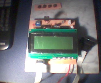

OdgovorNapisal/-a AboxDC » 18.02.2005, 03:12
Pozdravljeni po dolgem času spet!
Evo takole izgleda trenutno moj prototip sprejemnega modula, PCB je tudi pred koncem izdelave tako, da ga bom kmalu objavil.
Infobox sprejemna centrala trenutno vsebuje:
*Glavni del:
-piezo piskač
-tipkovnica za pomik po meniju n nastavitvah
-potenciometer za nastavitev kontrasta
-4 vrstični alfanumerični lcd z osvetlitvijo
*Priklopni modul infobox-pc/palm:
-(trenutno) pretvornik max232
-usb (kasneje)
-IRda (kasneje)
-bluetooth(kasneje)
*Sprejenmi modul:
-VF sprejemnik iz AX elektronike 433MHz
!Opomba! Moram še dodelat nastavljivost frekvenc kot je pri RC komandah (kristali)
Marca nabavljam komponente za oddajnik (TX/RX/GPS/in ostalo).
Tako da bo oddajna centrala naslednji mesec na sporedu :)
Porosim vas da mi daste predloge, katere informacije bi vse radi imeli, da vidim ali morda nisem kaj pozabil vključiti. Za kake posebne ideje, želje ali karkoli sem dosegljiv na mailu: linux_plus@email.si
:idea: Kaj pravite na uporabo Memoristick kartice? z njo bi se dalo tudi kaj naredit :D
MarE69 prosil te bi ce veš za kaki dobri page z knjižicami za Keil , rad bi se naucil programirat kontrolerje v C jeziku. Pa kateri mikrokontroler od philips-a priporocaš?
Pozor! To je slika sprejemnega modula in še ni končna izvedba!
Zaj pa dovolj! Preveč mam idej pa premalo naredim....
