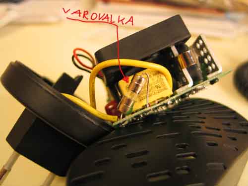

OdgovorNapisal/-a piki » 13.02.2005, 21:40
zaradi redukcije, vklop izklop 220 V mi je odpihnilo varovalko v Robe 7,5 A usmerniku.
6 A varovalka ima nozice kot upori. Kje jih imajo?

OdgovorNapisal/-a Slowfly » 13.02.2005, 21:48
HTE Ljubljana oz Maribor , če je ne dobiš lahko tudi navadni stekleni cevasti varovalki prispajkaš "nogice" (priključne žice od upora ali kondenzatorja , ali pa kar dva koščka primerno debele žice ) ter jo uporabiš namesto originalne.

OdgovorNapisal/-a piki » 13.02.2005, 21:56
jaz pac ne bi rad lotal, ne vem, ce imajo original taksne, pa se hitra mora biti.
Pri original servisu Robe bi jo morali imeti-narociti. Kdo je Robbe servis v SLO?

OdgovorNapisal/-a Slowfly » 13.02.2005, 23:29
V HTE gotovo imajo varovalke , ki imajo spajkalne nogice . Oblika je resda cilindrična ploščica debeline cca 2 mm in premera cca 8 mm in ne valj , kar pa ni pomembno. Dobijo pa se tako počasne , kot hitre. Sicer pa boš vsekakor moral lotati , vsaj da zamenjaš pregorelo !
Še boljša varianta pa je , da kupiš tudi podnožje za cevasto varovalko , odščipneš pregorelo in na njeno mesto zaspajkaš podnožje , nato v podnožje vstaviš hitro 6 A cevasto varovalko. Če ti bo še kdaj pregorela , jo zelo enostavno zamenjaš. Če pa misliš , da bo "originalna" boljša , potem pa kar .
p.s. Original servis za Robbe v sloveniji ??? Ti si gotovo velik šaljivec !

OdgovorNapisal/-a piki » 14.02.2005, 00:20
za Graupner servis mi je jasno, za Robbe pa .....-))

OdgovorNapisal/-a Slowfly » 14.02.2005, 12:18
Primeren strokovnjak , za tako "zahtevno" popravilo , bo vsak RTV serviser. Teh pa je vsepovsod dovolj. Mogoče je kakšen celo "na pobočju" od koder je Piki ?

OdgovorNapisal/-a piki » 14.02.2005, 16:09
ok, v HTE MBR nimajo teh varovalk z nogicami.
Sem zinproviziral -stlacil podnozje na zicke in dela dalje:-)
