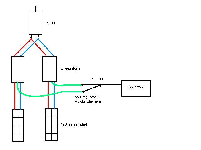

OdgovorNapisal/-a SG1 » 14.02.2005, 14:36
Živjo!
Ker imam 2 identična regulatorja, ki pa ne dopuščata priklopa 16 celičnega paketa baterij, sem se odločil za vezavo 2 po priloženi skici.
Vprašanje pa je: Ali bo zadeva delovala tako kot sem si zamislil?
Drugačni predlogi dobrodošli.

OdgovorNapisal/-a kavka » 14.02.2005, 15:27
Pri taksni vezavi bos imel se vedno "8 celic", vendar z 1x vecjo kapaciteto in tok. Da bi dobil "16 celic" bi moral izhode iz regulatorjev vezat zaporedno, to pa ne vem ce bo laufal.
LP Gorazd
