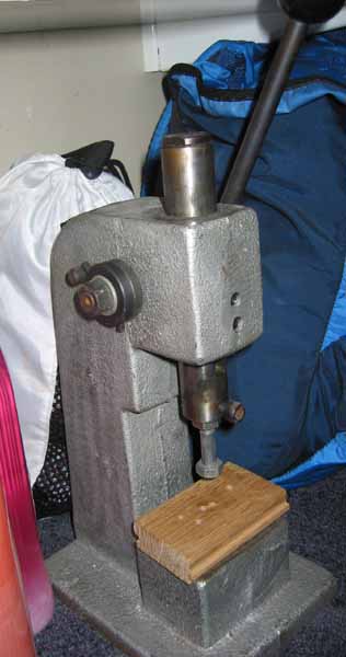

Hm, ker sem štromar, rabim tle malo pomoči. A je takale "štanca" -knaker dober za kaj takega? Verjetno bi rabil še neka vodila za oba dela orodja.

Tista štanca bo pa malo premajhna mi imamo v firmi mislim da 15 tonsko tako da to ni problem pa tudi škarje za pločevino, drugače sem pa imel v mislih probat na cnc reskar, meni je glavni problem pločevina, če se da dobit tiste trakove je super.
