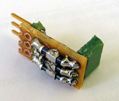

OdgovorNapisal/-a MarE69 » 03.03.2005, 15:00
Kaj pravite na tak filter za servote?
Narejenih imam 10 kos, pa bi prosil za nekaj prostovoljcev za testiranje (na lastno odgovoronost Slika seveda). Svoje ugotovitve potem napišete sem.
Max. tok je 2A, filtrira pa EMC motnje na kablih. Montira se v serijo s kablom.
Če se bo stvar obnesla, lahko naredim manjšo serijo po zelo nizki ceni.

OdgovorNapisal/-a MarE69 » 09.03.2005, 21:40
Na sliki zgoraj je malo hecna vezava, ker sem nekako predpostavljal, da imam na voljo neko ozemljitev (glupi jaz). Seveda je to brezvezna napaka. V bistvu sta dovolj dva filtra. Gre pa za muratin EMI filter, ki je v bistvu LC "T" filter v eni komponenti. Shema je priložena.
Na voljo imam posamezne komponente teh EMIfil-ov, lahko pa tudi zlotam s konektorji.

OdgovorNapisal/-a rokec » 10.03.2005, 08:57
No, ravno to glede tretjega filtra me je motilo. Sedaj je že bolje. Mogoče samo še lepotni popravek. Mislim, da treba zamenjati oznake V+ in SIG.
Ideja se sliši dobra. Bi bilo potrebno preizkusiti v praksi.

OdgovorNapisal/-a Borut » 10.03.2005, 14:49
Filter bo stal nekje pri sprejemniku. Ali ni malo na tesno s prostorjem? Verjetno bi ženski konektor moral biti na podaljšku dolgem kakšen cm.
