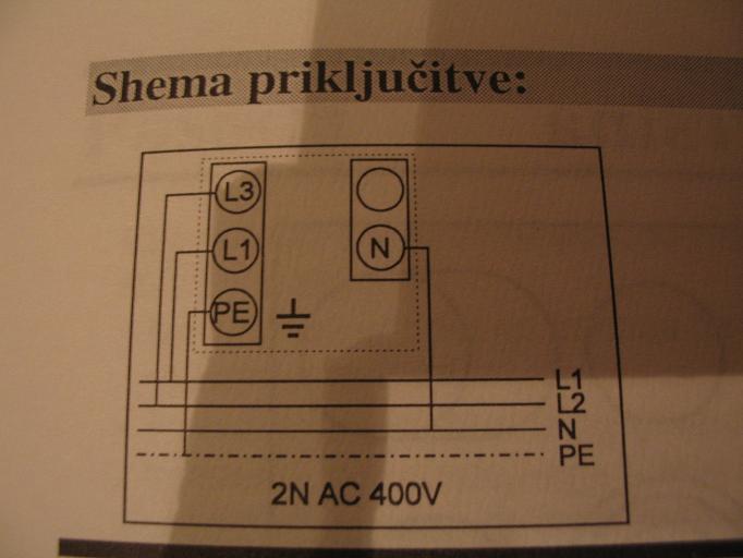

Torej doma smo kupili nov štedilnik - steklo keramično ploščo. Brač sem navodila in naletel na nekaj kar ne vem. Torej narisana je shema priključitve, ki pa si je ne znam razložit oz kak naj to dejansko priključim. Iz zidne vtičnice pa gresta dve žici - RJAVA IN MODRA. Prosim, če ima kdo kaj več znanja o tem, da mi razloži kako naj to izvedem. Hvala že vnaprej.
Spodaj so slike:
SHEMA PRIKLJUČITVE
TEXT ZRAVEN SHEME
OdgovorNapisal/-a Intruder » 19.05.2005, 22:14
Štedilnik ne bo šel na enofazno vtičnico (standardna, ki jo imamo po celotni hiši). Do mesta štedilnika bo potrebno napeljati 3 fazno vtičnico (če v hiši sploh je). Če je ni bodo jo mogli električarji narediti! Če se pa ne motim se pa to da improvizirati z 2 vtičnicama - oprostite če se motim. Sem elektronik in sem imel prakse o energetiki v življenju le cca 5 ur :D

L3 L1 sta fazi, PE je ozemljitev, N je nula.
Kako močni sta plošči? Možno bi bilo L1 in L3 tudi združiti, če vam omrežje to omogoča.

Kratko stakni faze ! to pomeni da daš med l1 in l3 kratkosstičnik.

V primeru enofazne prikljucitve se ponavadi zdruzijo faze skupaj z mostičom. Ponavadi je ta mostič že tako ali tako vstavljen in ga v primeru več fazne priključitve odstraniš, če pa ga priključuješ na eno fazo potem pa ga pustiš. Vendar če v navodilih to ni omenjeno potem jaz ne bi dajal roke v ogenj da bo vse skupaj v redu. To kar sem napisal velja za elektricne stedilnike kombinirane z plinom. Ti imajo ponavadi dve elektro-plošči. V tvojem primeru pa je to steklokeramična kuhalna plošča, ki ima verjetno 4 grelen površine tako da ne bi več bil siguren da bo vredu ce prikljucis to vse skupaj na eno fazo. Odvisno od porabe.
Ce improviziras z dvema vticnicama kot je omenjal Jan bi verjetno tudi slo samo potem morajo biti te dve vticnice na razlicnih fazah. Ce so na eni potem nisi prakticno nic naredil razen, da si razbremenil del kabla.

Pa dobro kaj mutite, če imaš priključno napeljavo 2.5 kvadrat(kar je obvezno za kuhalne plošče in štedilnike) zveži oba fazna kontakta skupaj na eno fazo in konec!

Hmm, če ima 4 plate po recimo 1,5kW je to, kadar bodo priklopljene vse, 6kW, kar je malo manj od 30A na eni fazi!!! Kar pa je MNOGO preveč. Mislim, da so za kuhinjo predvidene 16A varovalke...
Daj napiš koliko plat imaš in kakšne moči. Pa tudi kakšno varovalko imaš za kuhinjske vtičnice.

Pjer , obvezen je tudi zaščitni vodnik :shock: , pa pravi , da sta samo dva , faza in nevtralni. Če je instalacija stara - kar sklepam po dveh vodnikih v dozi - potem lahko s priklopom naredi več škode kot koristi. Najbolje , da ploščo priklopi profesionalec - elektromonter , bo preveril instalacijo , ter po potrebi od razdelilca potegnil nov primeren kabel, ter priklopil ploščo po predpisih.

Men je monter priklopil vse samo na eno fazo katera ima 20A varovalko, kabel je pa 2,5 mm2 L1 in L3 pa je naredil bridge pa mi stvar že kar nekaj časa lepo dela!

Ja, sam ne pol imeti na isti fazi še kakšnega električnega bojlerja, ogrevalne infra peči za kopalnico itd., ker bo linija že zato dovolj obremenjena.

Rešitev je čisto preprosta. Če je vse na eni fazi, malo paziš, da ni vse na enkrat vklopljeno :( . Stanujem v 40 let starem bloku in imam izkušnje s tem...
