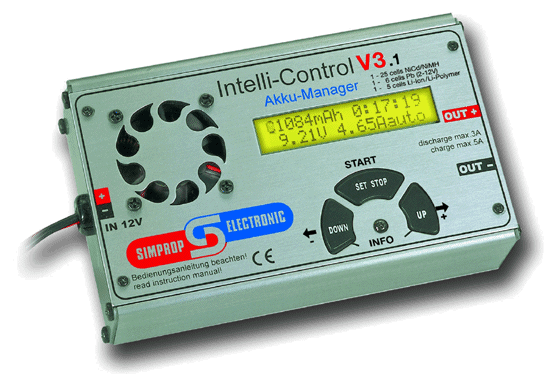

Naredil sem že celoten napajalnik.Imam pa en problem.Ko priklopim polnilec na napajalnik se napetost dvigna na 21V in noče pasti.

Polnilec je ta nasliki----->
Na sekundarju imam kondenzator.V trgovini je rekel,da je eden čisto dovolj.Nevem kje bi bil problem.Kajti ko smo včasih polnili na računalniških napajalnikih je polnilec delal brez problema.
Aha pa še nekaj.Naredil sem si dva izhoda.Če poleg polnilca priklopim še kakšen porabnik pade napetost takoj na 18V.Brez drugega porabnika pa je napetost 21V. :evil:

No če boš polnilec priklopu na 18 ali 21V ga boš zakuru, ker je max napetost ki jo prenese 15V. Saj tole glede napetosti ki ti jo kaže je pa čist logično. Če je trafo 150VA in za tok 10A potem je efektivna vrednost napetosti enaka 15V. Ko pa to izmenično napetost polnovalno usmeriš in zgladiš pa se na kondenzatorjih pojavi max napetost izmenične to pa pomeni 15V × 1.41(koren 2) to pa je enako 21.21V!!!!!! to v bistvu pomeni da je trafo pri 10A na izhodu usmernika že lepo preobremenjen, pa saj to glih ni problem, ker tak polnilec porabi kvečjemu 5A.

Moj trafo je 15V-izmeničnega toka,Ko pa izmeničen tok pretvorim preko mostiča v enosmerno napetost mi multimeter kaže napetost 14V.
Mene pa zanima zakaj se napetost tako dvigne ko priklopim polnilec.NA 21V :evil: :x :shock:
To se mi dogaja samo pri polnilcu in nikjer drugje.

Aha zdaj sem te zastopil.Pozabil pa sem tudi povedati da ko sem priklopil polnilec direktno na žice ki pridejo iz mostiča se je napestost dvignila na 21V.(takrat nisem imel kondenzatorjev gor)
Ko pa sem priklopil gor kondenzator je bila pa že napetost 21V brez da bi gor priklopil kakšen porabnik.

Najprej mal o podatkih trafota, moč je pomembna in napetost primarja in sekundarja, tok pa je odvisen od bremena. Pa to kar se tiče merjenja, najbrž meriš z digitalcem, ki je sposoben merit enosmerne in sinusne signale, tole ko si pa meril na izhodu gretza pa ni ničemur podobno, sploh če je kondenzator na konc. Pa saj se boš naučil, smo bli vsi enkrat tam. Sam tule je res polnilca škoda. Js mam enakega pa sem kupil rabljen računalniški napajalnik za jurja, pa dela bp. Kar je pri tvojem napajalniku problem je to, da je elektronika v polnilcu zelo občutljiva in rabiš zelo stabilizirano napetost, kar je z navadno elektroniko ne moreš doseči!

Ko si imel priklopljen polnilec brez kondenzatorjev na greatz si imel 21V zaradi notranjega kondenzatorja v polnilcu. Jaz sem se tudi igral z trafotom pa polnilcem. Preizkusil sem ga z 18V, čeprav gor piše 11-15V. Skuril nisem nič, polnilec je začel javljat napako. Uporabljam pa ROBBE POWERPEAK 400, konkretno za tvoj polnilec pa ne vem kako bo, se ne zanašat na to.
Napetost ti pade, če imaš priklopljen drugi uporabnik vzporedno z polnilcem zaradi tistega porabnika, ker naraste tok. Če imaš na trafotu samo polnilec dela trafo v "prostem teku", ker ga polnilec skoraj ne bremeni, če še ne polni.
Ti bi zraven rabil usmernik, ki ti stabilizira napetost na 13.6V v prostem teku ali pod obremenitvijo.
