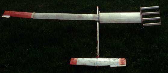

Spodnja slika prikazuje testni model. Poglejte kaka razlika je md levo in desno polovico krila! :? A sta si popolnoma enakovredna kar se vzgona in upora tiče! :shock: :shock: :shock:
Mitja
