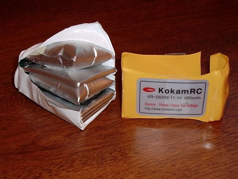

OdgovorNapisal/-a mihah » 09.03.2004, 21:17
Kaj storiti?
Ooooops!
OdgovorNapisal/-a mihah » 09.03.2004, 21:18
Rešitev je na dlani :lol:
Rešitev!
OdgovorNapisal/-a master_wood » 09.03.2004, 22:52
Čigave pa so?
master_wood
Prispevkov: 54
Pridružen: 02.12.2003, 00:52
Kraj: Koper - okolica
OdgovorNapisal/-a -=ZeroCOOL=- » 10.03.2004, 20:20
No....moje so za enih 50% malo manj podobne, ampak so naredile svoje! delajo še vedno tak kak bi mogle, samo.... raje vržem bek en pak lipo kot pa pak + avjon!
Napaka:
Orbit lader:
Polnl sem do neke meje, na koncu pa sem dal še enkrat do konca polnit....moja napaka seveda.....namesto da bi polnil kao 3 celice je zaradi visoke nap. zaznal 4 in.....
LI-Poly napihnjenka je že tvoja! ;)
Mogoče se sliši smešno, ampak boli...boli globoko v srcu! :cry:

OdgovorNapisal/-a master_wood » 11.03.2004, 00:18
-=ZeroCOOL=- napisal/-a:
boli v srcu ali denarnici ? :wink:
