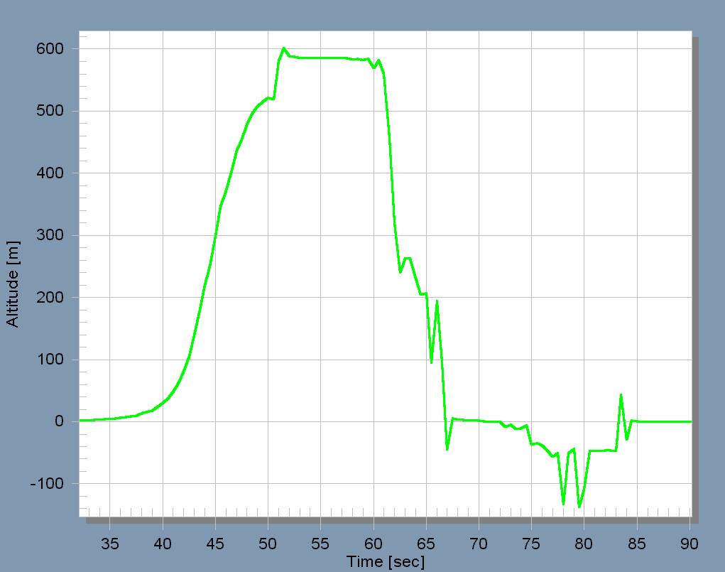

OdgovorNapisal/-a mihah » 23.09.2004, 12:37
Veselica :)
(49.25 KiB) Prenešeno 478 krat

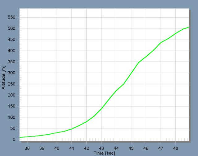

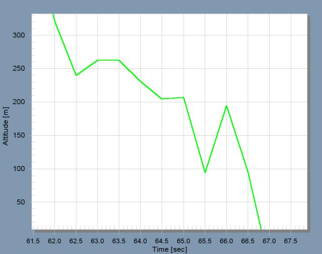

Malo bolje poglej pa izračunaj hitrosti vzpenjanja in spuščanja.
Za detajl dajem dva izseka ;) Lahko si izračunaš hitrosti vzpenjanja in spuščanja in pojemke in pospeške :)

Hmm če je pa tako čudno. Kot prvo sem pomislil da je to raketa. V 10 sekundah 500 metrov. Ampak moti me potem padanje. Kot prvo na vrhu kar 10 sekund ostane na mestu in kot drugo, med padanjem se potem dvakrat še dvigne. Termika za raketo? :) Pa še potem pade na -100 metrov in se spet dvigne. Torej je "navaden" model letala.

Kot si jaz to predstavljam: gor greš v 50 sek, nato malo letiš,ha potem ti crkne sprejemnik,vmes se parkrat ujameš,ampak dobro treščiš ob tla,gre pod 0,zadevo izkoplješ,jo vržeš dvakrat ob tla in enkrat v zrak,očitno si z njo zadovoljen,jo odneseš domov in pišeš mali oglas:prodam rahlo poško.....itd

Še enkrat pa preverite hitrosti in nenadne spremembe. 65 sekund na 200 m, čez pol sekunde kasneje pa na 100 m, čez pol sekunde spet skoraj 100 m višje :)

To po moje glih ne more biti avion. Ne bi rekel da bi lahko avion v 1,5 s (kot razvidim iz grafa) se iz neke visine najprej dvignil za 100 metrov in nato se spustil na izhodiscno visino.
Ce pa ze pa bi rekel da mogoce edino DS.

Če razmišlam resno. Kakor vem ima loger eno zanimivo pomanjkjivost. Predvsem se jo opazi če letiš F3B C task, brzino. Pri obrati na točkah A in B kjer so pojemki in pospeški ogromni pride do padca tlaka. To loger zazna kot, da si v trenutku pridobil kar nekaj metrov. Kolikor sem sam opazil je bilo ponavadi okoli 50m in ne kot pri tebi po 100m.

Sam si predstavljam stvar tako, da si en hiter model, lahko je kakršenkoli vozil po zelo oblačnem vremenu, pod kakim hudim oblakom, kjer maš dviganje v centru, po zunanji strani pa spuščanje, kva jest vem reda 15 ali več m/s. Pol si pa mal role delu, pa kake lupinge, pa ti je stvar mal zmetavalo, enkrat u abvind, enkrat kontra, pol pa noben več ne ve, kva logger zapisuje, al višino, al tlak, pospešek itd.
Lohk sem pa čist zabluzu. Pa je res NLP.

Loger dela OK - pravzaprav sem na tem primeru testiral pravilnost delovanja in testiral odzivnost.
Da boste pravilno odčitali : dol je šlo 100 m v 0.5 sekunde, kar pomeni 200 m/s - to je 720 km/h, da ne omenjam potem spet gor

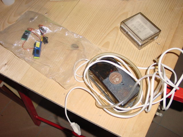

Medtem, ko so si ostali Slika
je Mitja pogruntal keč
Bravo! Slika
Moj raketenfliger je prikazan na spodnji slikci.
Ja, PVC vrečka ;)
Pripomoček za podtlak, akvarijska črpalka
Za nadtlak pa stiskanje napihnjene vrečke.
