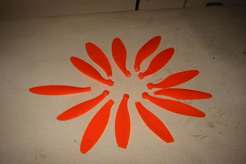

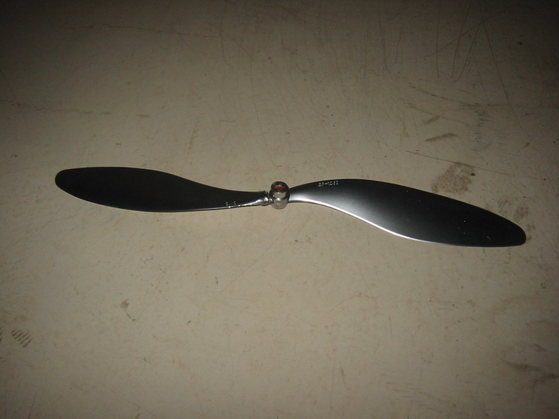

Jaz prope za slowflyarje "popravim" tako da dve polovici, tisti ki še imata luknji za priterditev. Na sredini pobrusim do polovice in vala nov prop po gorenjsko 8)

Če je to replika na moj post, povem da tukaj ne gre za limanje.Ampak le dva dela propelerja ki še imata luknjo, torej od dveh različnih propelerjev, tam kjer je luknja obrusim do polovice, seveda vsakega iz druge strani.

matjaz_c: Verjetno si mislil tako:
LP!
propeler.ppt
(13 KiB) Prenešeno 348 krat
LP, Tomaž

OdgovorNapisal/-a matjaz_c » 31.12.2004, 18:14
Točno tako TECHNiC :P
Stvar se res obnese, sem zadnjič poslal pri polnem plinu kake 4m nad tlem pajperčka točno navpično v zaledenela tla pa je stvar preživela. Seveda je treba ta dva kraka lepo centrerati da ne opletata, a jih ne zalimati da se ob nepredvidenem pristanku lahko premakneta.Skupaj naj jih drži le vijak nastaveka.
