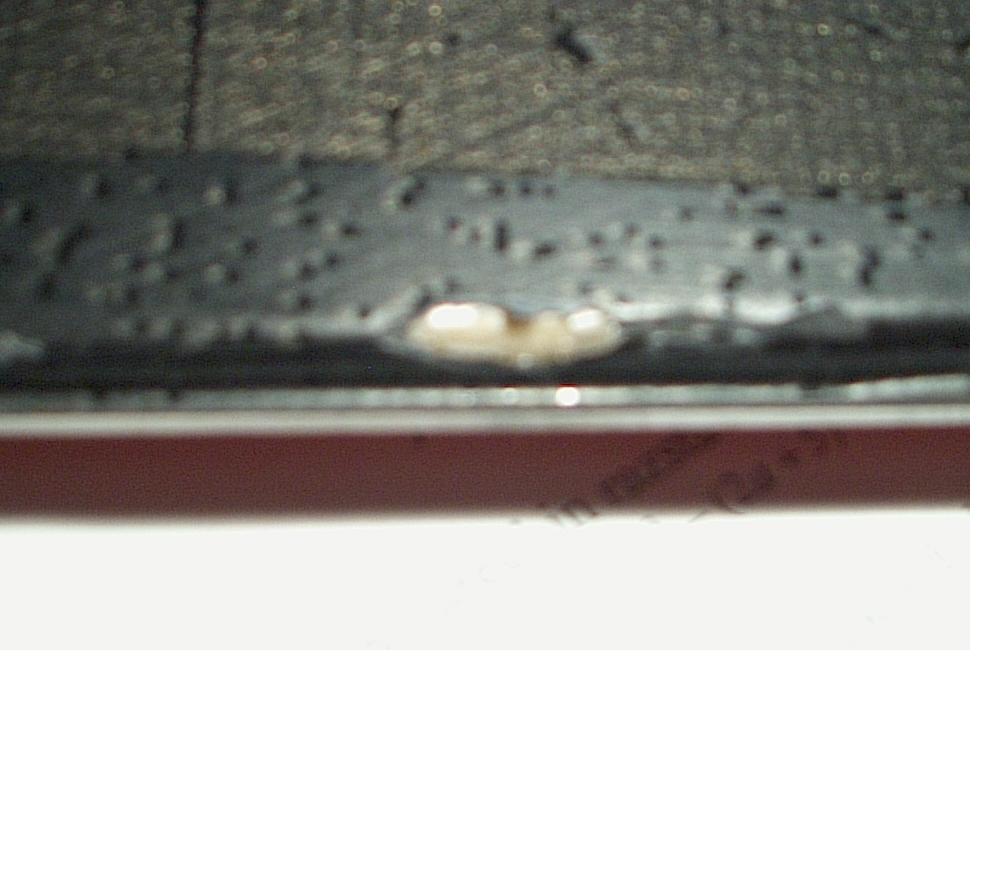

OdgovorNapisal/-a _Oz*_ » 10.01.2005, 18:02
Tole na sliki je en del mojga borda, ki se je poškodoval po sam enem dnevu smučanja. Skrbi me ker je bord dokaj občutljiv na ostre robove in ker je velika možnost da se na delu ki je poškodovan les prepoji z vodo. Mislim sem cel rob borda zaščitit z neko maso al nečim podobnim, da se nebi uničil. Material pa mora biti odporen na nizke temperature, mora bit zelo prožen in pa mora se dobro spajati s karbonom. Torej kaj mi predlagate?
Hvala vsem za odgovore.
(69.01 KiB) Prenešeno 244 krat

OdgovorNapisal/-a Domen Žvegler » 10.01.2005, 18:12
Mogoče bi držalo če vse očistiš, pobrusiš, potem pa zmešaš epoxi pa karbonske sekance, naneseš malo več kot je potrebno, potem pa pobrusiš. Na fotki se ne vidi poškodba ker je preblizu pa ful motno !

OdgovorNapisal/-a _Oz*_ » 10.01.2005, 18:28
mah ja, zdele ni taprave svetlobe, drgač pa tisto rjavkasto je to kar se je prebilo. V bistvu je bord sestavljen iz tanke plasti karbona(to kar se je odbilo) iz steklenih vlaken in lesa. Kje bi blo pa najbolš da nabavim vse te potrebščine? Pa še kakšen nasvet o nanosu nebi škodoval :D

OdgovorNapisal/-a TheEdge » 10.01.2005, 19:44
navaden epoxi, ki ga dobiš pri najbližjem modelarju steklene sekance pa tud.

OdgovorNapisal/-a EagleA1 » 10.01.2005, 20:11
Ce vidim prav je koske kante odtrgan... In to je najbols de das koske kante nazaj na drugmu koncu pa odrezes ven poskodovan del mase in ga zemnas z enim drugim, ki ga izrežež iz ene stare smuče. Vse skupaj prilepis z dvokomponetnim lepilom in das v posebno prešo ali daš cež grelec in stisnes skupaj s cvingami... Pa pustiš cez noč... Ce je pa na vrhu pa isto nardiš samo da daš cez odtrgani del zalepiš z dvokomponetnim lepilom pa zaprešaš :)
Tko delam jest ce mi kdo prnese odtrgano smučko za zrihtat :)
