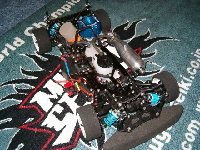

tu vam bom predstavil mojo novo pridobitev, mugena MTX-4, model radijsko vodenega avtomobila v merilu 1/10, kateri je trenutno IFMARjev WORLD zmagovalni model. svetovni prvak torej ;)
■Tehnične informacije
+ štirikolesni pogon, jermenski tip
+ sklopka z dvema paroma lamel
+ dvostopenjski menjalnik z nastavljivim območjem prestavljanja
+ nastavljiv sprednji stabilizator
+ obojestransko nastavljivi omejevalci hodov sprednjih obes
+ enostransko nastavljiv hod zadnjih obes
+ nosilec baterij za nizko težišče
+ zgornja plošča kopmlet iz karbona
+ sprednji in zadnji nosilci amortizerjev iz karbona
+ 3mm (A70-75) šasija
+ rezervoar za gorivo z nizkim težiščem ter vgrajenim filtrom goriva
+ nastavljivo varovalo servomotrja (smer)
+ možnost nastavitve napetosti vseh jermenov
+ sprednji enosmerni pogon ali opcijsko zobniški diferencial ali toga os
+ zadnji zobniški diferencial
Možnosti nastavitev:
+ vse komponente podvozja

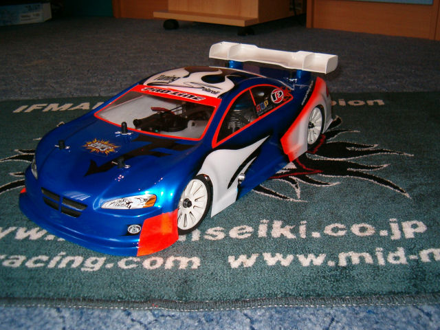

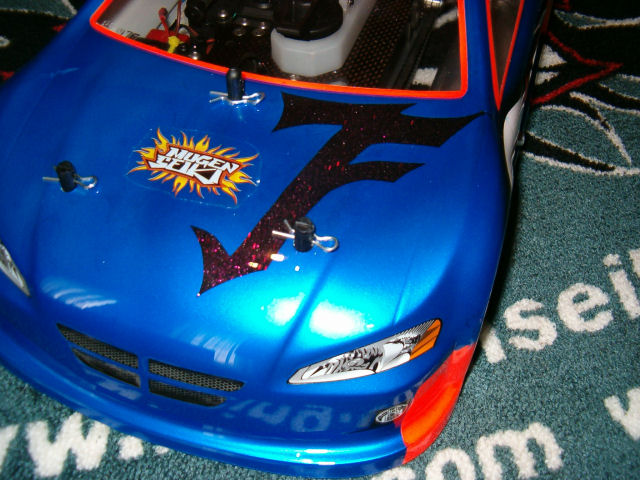

karoserija; paintjob by A.D.P.
dokaj drzne kombinacije za avto neepskih oglaševalskih prijemov, kajne?

sestavljanje tega avta je res pravi užitek, saj vsi deli perfektno sovpadajo.
navodila so preprosta, črnobela, pregledna in enostavno razumljiva!
najprej se sestavijo diferenciali, ki so zelo pomemben del transmisije.
spodnja slika prikazuje zadnji diferencial, ko je le-ta že nalit z oljem ustrezne trdote oz. viskoznosti.
na sliki je dobro vidno tudi tesnilo med enim in drugim delom ohišja diferenciala.
in še slika sestavljenega zadnjega diferenciala:
*na diferencial si lahko napišete kakšno olje ste vlili noter. številko lahko izperete poljubno, saj vsem konkurentom pač ni treba vedeti vseh detajlov, kajne ;)
tudi pri sprednjem diferencialu je zgodba enaka. klasični hvaležen zobniški diferencial, katerega je po "revolucionarnih krogličnih diferencialih" pročel uporabljati tudi konkurent s holandije.
pri sprednjem diferencialu je jermenica nameščena posamično, tako da za menjavanje jermenic ni potrebno razdirati ohišja in skrbeti o izteku olja.
Zadnjič spremenil ELO, dne 30.09.2006, 18:06, skupaj popravljeno 1 krat.
OdgovorNapisal/-a ELO » 30.09.2006, 17:51
pri sprednjem pogonu lahko izbirate med enosmernim pogonom in diferencialom, katerega trdote gredo lahko do neskončnosti (togi sprednji pogon aka difflock)
takole zgleda sprednji opcijski diferencial nameščen v avtu;
OdgovorNapisal/-a ELO » 30.09.2006, 17:55
naslednja za vožnjo pomembna zadeva so amortizerji, do katerih pri tem avtu nimam nobenih zamer.
enostavni za sestavljanje, kvalitetni, serijsko kovinski, tesnijo za 5+!
vsi veste da brez zraka ni življenja. že res, ampak drži dudi to, da zrak v amortizerju ne pomeni nič dobrega.
zato morate počakati da vsi mehurčki priplavajo na vrh ter da v cilindru amortizerja res ne ostane ujetega nič zraka.
ko ni več zraka v njih jih lahko zaprete.
OdgovorNapisal/-a ELO » 30.09.2006, 18:00
še nekaj perfekcionizma japosnkih dizajnerjev.
minimalni odmiki med jermenom in stranskimi nosilci;
še en detajl zunanje jermenice na glavni gredi
pol milimetra tudi med zunanjo jermenico srednje gredi in izphom
zobniki, z vrisanim številom zob za enostaven pregled nad inštaliranim prenosom
še en, meni najljubši, detajl zračnosti med servoarmom in rezervoarjem. ravno toliko zračnosti da zadeva deluje brez panike da bi kaj drgnilo med seboj;

še nekaj naked (pa vseeno childfriendly non XXX) slikic mugena mtx-4
pogled v zadnji del avta
pogled v levi bok
pogled v desni bok
ker blue is better?

za skorajšnji konec pa še par slikic avta, pripravljenega na vožnjo, ko so šipe in odprtine za hlajenje že izrezane...

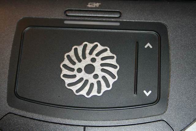

-odprtine v zavornem disku morate povečati tako, da disk prosto lebdi (ohlapen ujem) in se giblje na notranjem pulleyu. ko sestavite iz škatle se disk giblje bolj na trdo (prehodni ujem) in lahko ob površnih nastavitvah zračnosti med zavornimi ploščicami postavlja poševno in povzroča neprijetnosti!

novi del, ki čaka na vgradnjo...
resize of resize of img_2802.jpg (62.42 KiB) Videno 7538 krat
OdgovorNapisal/-a Čur » 15.11.2006, 20:29
Kaj pa to je?
OdgovorNapisal/-a .:RC:. » 15.11.2006, 20:34
Čur napisal/-a:Kaj pa to je?
Če mene vprašaš, disk (lohk se motim).

Brake Disk z večjo ventilacijo, ki se montira ne Brake Pulley, ki pa zgleda nekako tako ...

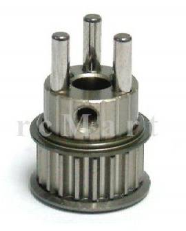

sprednji CVD (constant velocity drive??)
titan krmilni drogovi
titan vijaki in titan uniballi
zavorni disk, namontiran!! (vsem mtx-4 lastnikom sporočam, da jih imam še na zalogi, za prodajo! cena 5 EUR)
nekaj titana na zadnjem delu
light clutchbell by 3k
