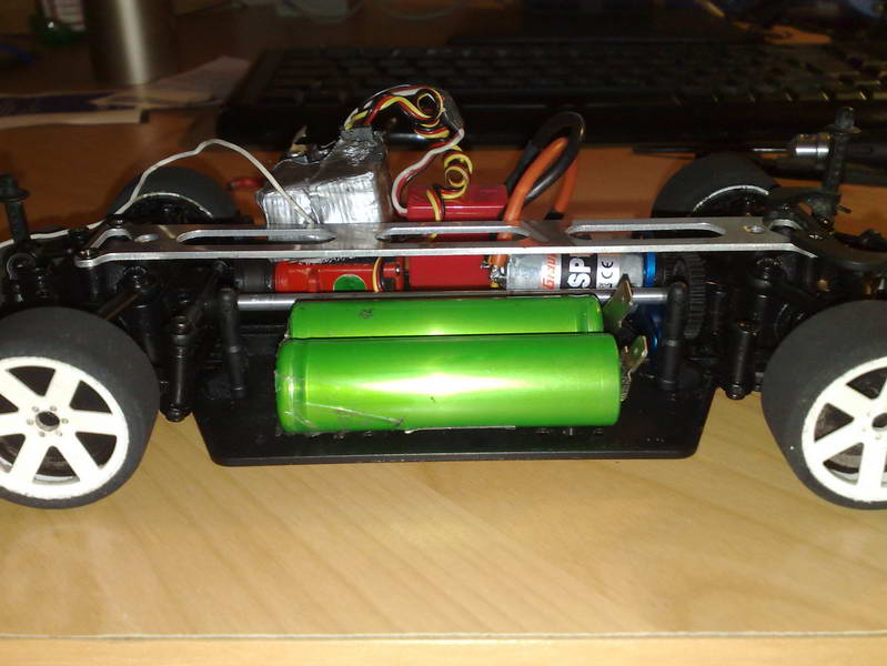

škoda ko že letos niste uvedli te baterije Lifepo4 A123 18650 http://www.osnpower.com/productID/produ ... 06013.html ,ki so primerljive z voltažo nimh baterij so pa dosti bolj vzdržljive .

Stocker napisal/-a:škoda ko že letos niste uvedli te baterije Lifepo4 A123 18650 http://www.osnpower.com/productID/produ ... 06013.html ,ki so primerljive z voltažo nimh baterij so pa dosti bolj vzdržljive .
lp Gregor
=)) si jih že poskusil v 1:18 XRAY model dat ???
Jih imam doma (LC 18650 2400 mAh) pa ne pašejo ravno v model (4mm je višja kot 2/3AF)
Pravtako sta dve skupaj (paket) za 7mm širši kot 2/3 AF.
Torej je potrebna izdelava novih nosilcev za celice.

JC Borcy napisal/-a:
lp Gregor
Probal in grejo kamot v 1:18 xray
Nevem katere imaš to kajti že po kapaciteti se ne ujemajo s temi z povezave ,te so 1100 mAh in ena celica je velikosti 18mmx65mm se pravi 1.5mm višja od 2/3AF ,res pa je da je širša tako kot si napisal po dolžini je pa krajša kot 5celični 2/3AF.
Pri navadnem m18 ni problemov z nosilcem ::)
Zgleda pa neki takole

Imam enako mero celice.
