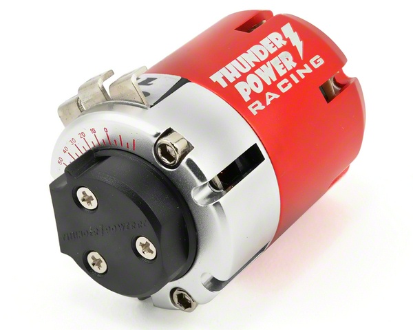

Kaj je mogoče znanih kaj več podatkov o motorju ?
- RPM/V
- max power/W
- KV
Re: REDS Racing vstopa v kategorijo 1/10 elektro !!!
OdgovorNapisal/-a Lojz » 06.02.2014, 15:51
GHOST napisal/-a:Kaj je mogoče znanih kaj več podatkov o motorju ?
- RPM/V
- max power/W
- KV
Po moje so informacije, ki jih dajejo proizvajalci sami bolj kot ne vprašljive. Saj veš, samo da bi prodali ;)
OdgovorNapisal/-a GHOST » 06.02.2014, 16:13
Saj se da vse izmeriti !
Pa načeloma vsi podatki katere navajajo proizvajalci približno držijo.
OdgovorNapisal/-a mihah » 06.02.2014, 19:48
Všeč mi je timing od 0 do 45°. :)
OdgovorNapisal/-a GHOST » 06.02.2014, 19:57
mihah napisal/-a:Všeč mi je timing od 0 do 45°. :)
Preverjeno neuporabno v praksi !!!
imajo tudi nakateri drugi motorji timing do 50°. ;-)
OdgovorNapisal/-a mihah » 06.02.2014, 20:25
Preverjeno uporabno v praksi, ne boš verjel. B-)
Saj RED ma tudi do 50, če se malo bolje pogleda ;)
Pri LRP se tako nemočno počutiš ko imaš že v štartu 27.5°... 30°, 32.5°, 35°, 37.5°. In pol se čudijo nekateri kako vroči so LRP motorji :--?
Meni je ljubše fiksen timing nastavit, potem pa po želji dodajati boost/turbo glede na progo.
OdgovorNapisal/-a Lojz » 06.02.2014, 20:42
mihah napisal/-a:Preverjeno uporabno v praksi, ne boš verjel. B-)
Kakšna je razlika, če dodajaš timing mehansko ali z regulatorjem? Na primer a da motor enako od sebe, če povečaš timing mehansko za 10° ali 10° z elektroniko (regulator)?
OdgovorNapisal/-a mihah » 06.02.2014, 23:31
Mehanski timing je fiksen in je timing , ki se ga ne da spremeniti med vožnjo. Ko dodajaš na krmilniku "elektronski timing" v obliki boosta in turba se vse dodaja k fiksnemu timingu.
Zato so za boostanje že v osnovi hendikepirani motorji z nekim visokim "fiksnim" timingom razen visoki ovoji 17.5 ali 21.5 ali pa motorji z malimi rotorji. Recimo za Trst mam naštudiran minimalni boost in pa turbo za dolgo ravnino. Temperaturo pa prilagajam s spreminjanjem fiksnega timinga.
Glede timinga je za gretje bolj pomemben vedno fiksen timing na motorju, elektronski se kar naprej spreminja glede na obrate. Če pa nimaš pojma pa lahko jasno s pretiranim boostom/turbom ali pa napačno nastavitvijo "turbo lag-a" (časovne zakasnitve) prekuriš motor po zelo hitrem postopku :-)
Zanimiv mi ostaja 4-polni Tenshock X211 - fiksen timing na 0. Ready to abuse :)
OdgovorNapisal/-a Lojz » 07.02.2014, 08:22
mihah napisal/-a:Mehanski timing je fiksen in je timing , ki se ga ne da spremeniti med vožnjo. Ko dodajaš na krmilniku "elektronski timing" v obliki boosta in turba se vse dodaja k fiksnemu timingu.
Hvala za info!
