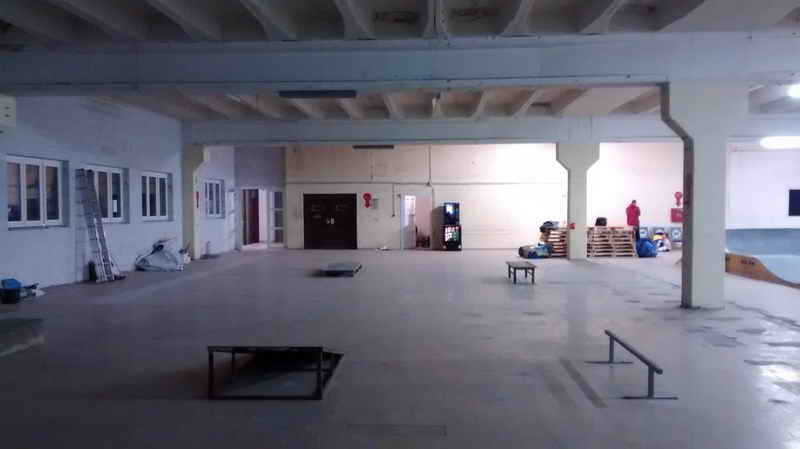

Dva dni pred ETS-om CZ me je poklical I.K. in me vprašal, če že iščemo prostor za progo, da je dobil informacijo od A.B.. Hitro sva dogovorila za srečanje.

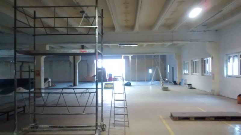

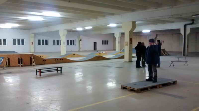

Že drugi dan smo si ogledali dva možni lokaciji v hali. Naj ustrezna je bila tista na kateri so bili skejtarji. Že zvečer mi je Iztok javil, da bo ta lokacija tudi naša (pod določenimi pogoji) za postavitev proge.
Dne 11.12. smo se spet dobili z Iztokom v PIK hali in še marsikaj dorekli.
Dogovorili smo se za točno lokacijo proge v hali, za čas najema (2leti), višine najemnine in dejanskih stroškov. :-bd

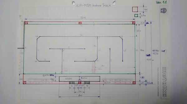

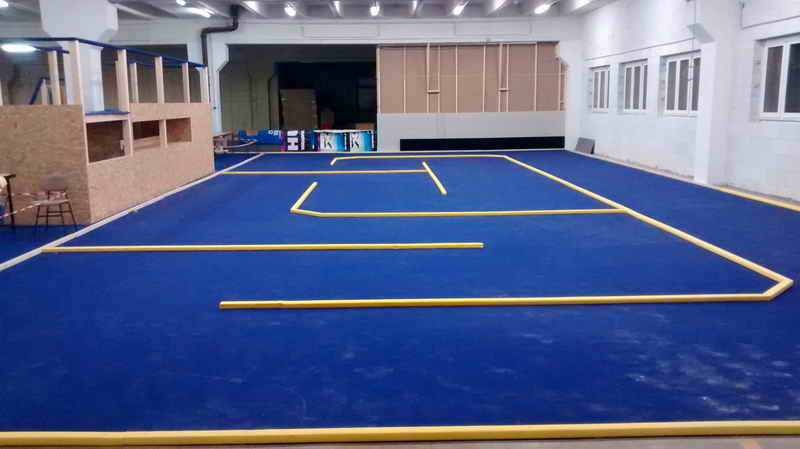

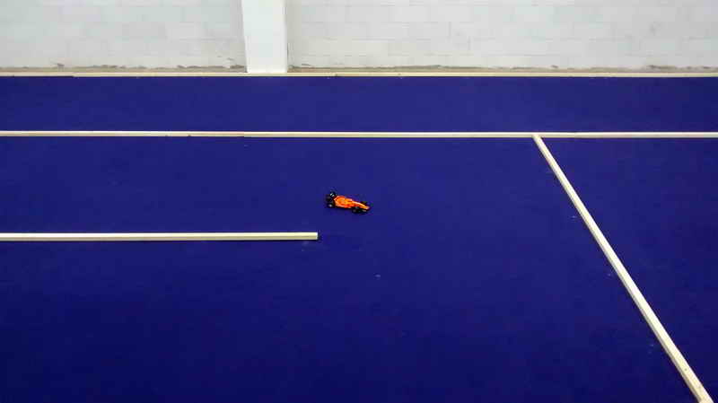

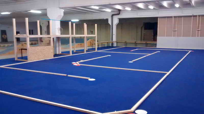

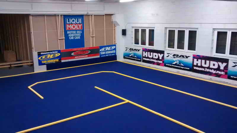

Prostor, ki ga zasedamo je cca 280 m2.
Proga bo velikosti:
- 22 m dolžina
- 10 m širina
- 2,5 m širina vozišča
- 22 m ravnina
- 220 m2 površina
Ostali prostor je namenjan za oder in mize za tekmovalce.
Oder bo dolg 8 m in širok 1 m. Stalo se bo na višini cca 1,5 m.
Narisal sem tudi več variant proge in odločili smo se za ver. 1.1
Proga je hitra, tehnično srednje zahtevna in bo prijazna do modelov.
Na njej se bo lahko vozilo samo z elektro OnRoad modeli:
- 1:18 OPEN
- 1:12 OPEN
- 1:10 OPEN
- 1:10 STOCK 13.5
- 1:10 Formula 21.5
PS: proga ima tudi kombinacijo ovinkov na koncu ravnine, ki se imenujejo 'Kokol Curve'. B-)

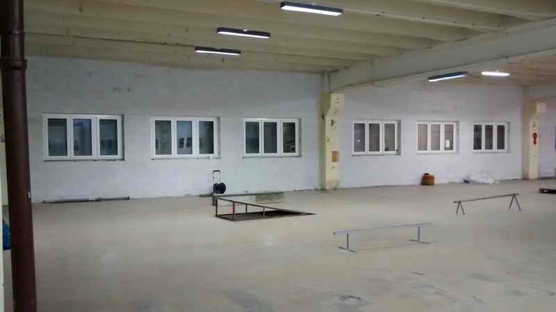

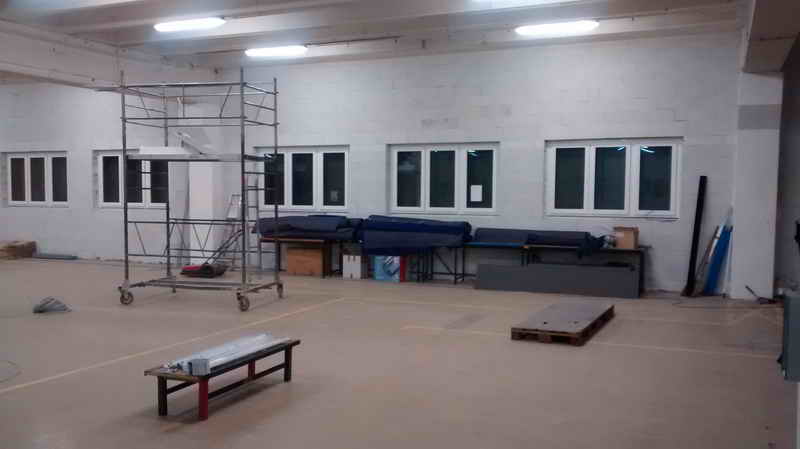

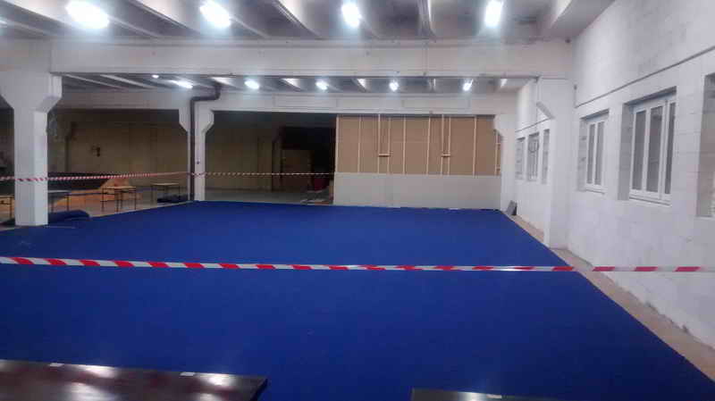

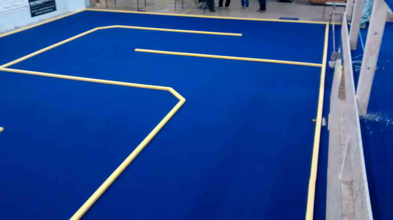

Do sedaj smo že naredili:
- naredili načrt - narisali progo in oder
- pobelili nosilne stebre

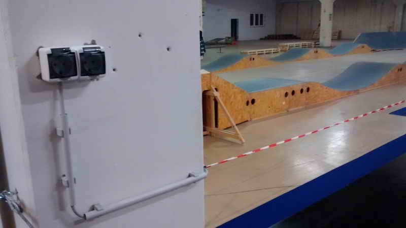

- položili električne kable in plastične cevi
- pritrdili in priklopili luči, stikala in vtičnice
- zakrpali luknje in zbrusili tla na progi in okoli nje
- posesali in očistili celoten prostor za progo, oder in mize
- dostavili tepih, mize, stole, les za progo (obrobe in pregrade) in .....

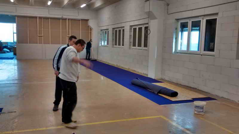

- razgrnili in posesali tepih
Danes se bo vlažil tepih, da se bo vzravnal pred polaganje, ki bo predvidoma v ponedeljek 29.12.14 :-!

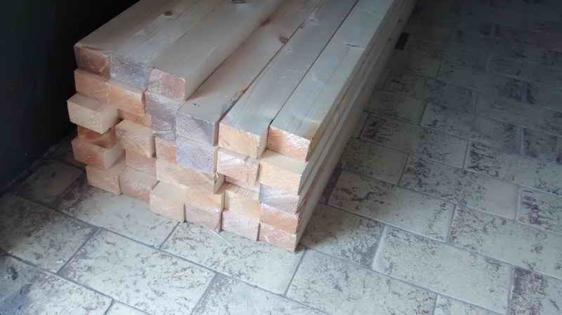

Včeraj smo narezali late za progo. :-bd
Preoblekli jih bomo, ko dobimo tepih (po novem letu) - datum javim. :-c
Les za oder je že naročen in se bo sestavljal takoj po novem letu (predviden datum 05. ali 06.01.2015). B-)

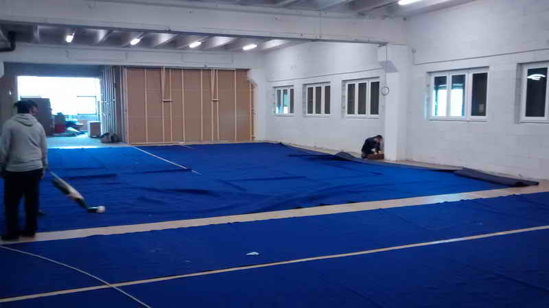

OdgovorNapisal/-a nitro-s » 03.01.2015, 12:22

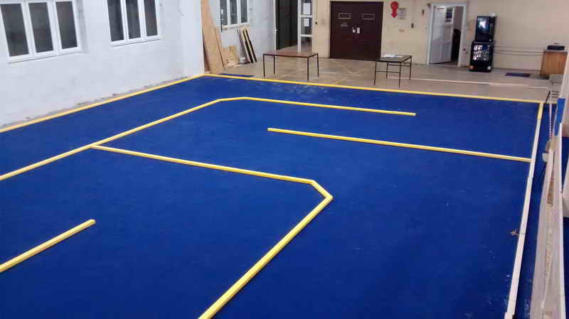

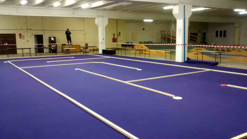

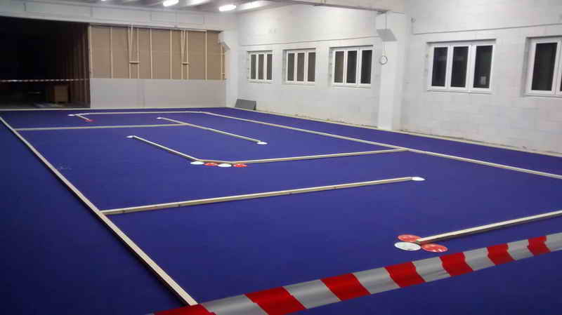

Včeraj smo položili in zalepili tepih (95%). :-bd

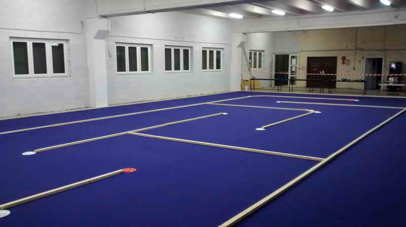

OdgovorNapisal/-a nitro-s » 04.01.2015, 15:15

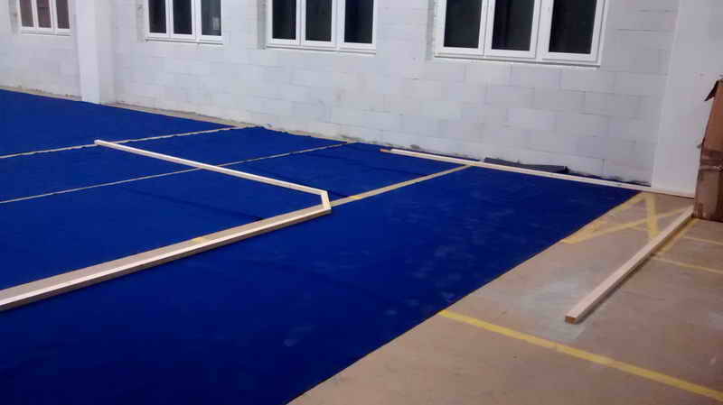

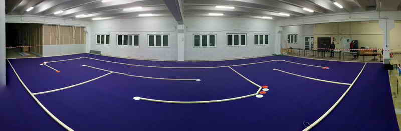

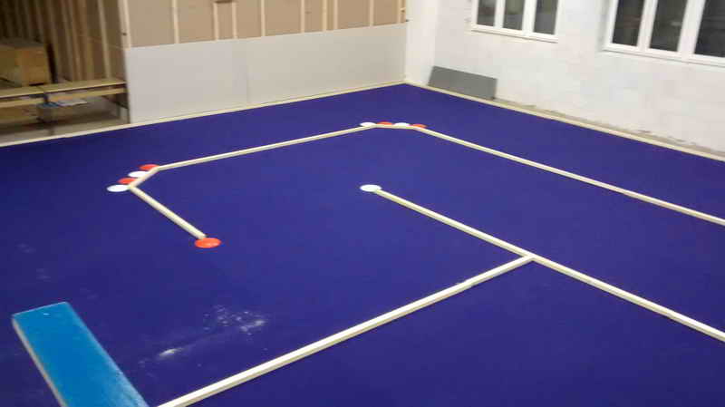

Včeraj smo:
- zarisali potek proge
- luknjali late za pritrditev
- postavili late na tepih in okoli proge
- priprava zanke
- sesali tepih in prostor
Late je sedaj potrebno še samo preobleči z tepihom (barvinim ?) in jih pritrditi na tla.
'Kitajci' so na progi samo simbolično (sem se jih izposodil) in jih je premalo (rabimo jih več). :ymblushing:

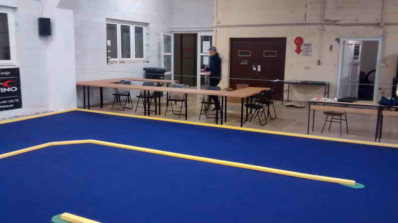

Kaj se bo delalo:
- popravek tal na poligonu 'skejtarjev'
- do konca položit tepih (pri mizah)
- dostava lesa za oder
- postavitev in izdelava odra za tekmovalce
- priprava tal za pritrditev lat
Delalo se vse dan do poznih ur. :-!
Vabljeni na akcijo (pridite, kdaj pač morete). ;)

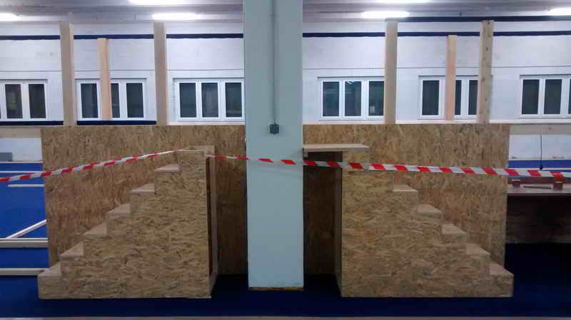

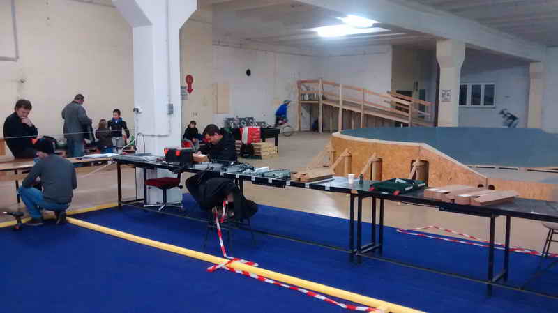

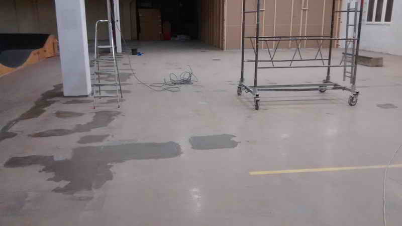

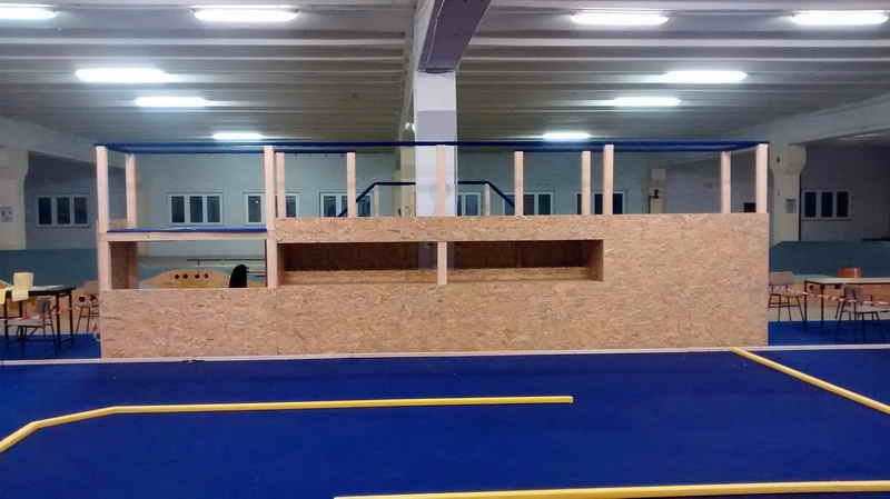

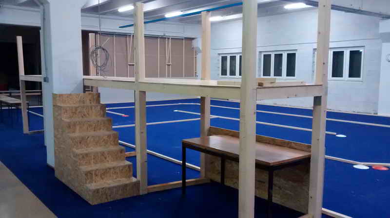

Danes se je dosti naredilo:
- popravek tal za 'skejtarje' (krpanje lukenj)
- do konca se je položil tepih
- priprava tal za pritrditev lat na tepih
- začetek postavitve - izdelave odra
Jutri v torek 06.01.15 se ob 9:00 nadaljuje izdelava odra, 2x stopnic, ...... :-h

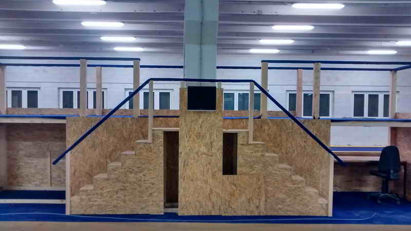

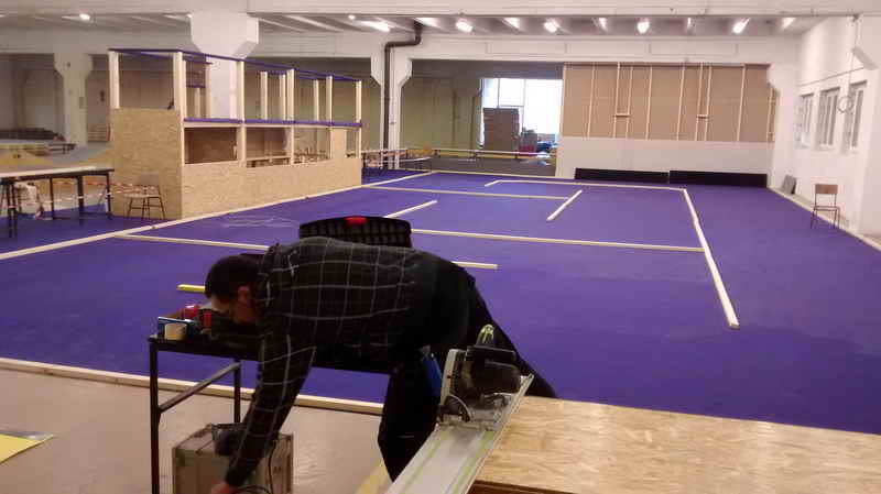

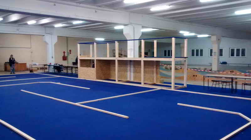

rezanje stebrov za oder
delno postavljen oder

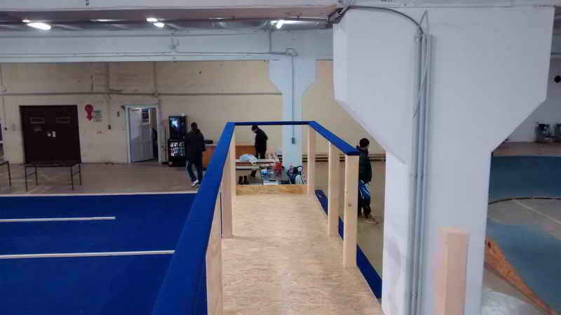

pogled z odra na progo
ene od stopnic

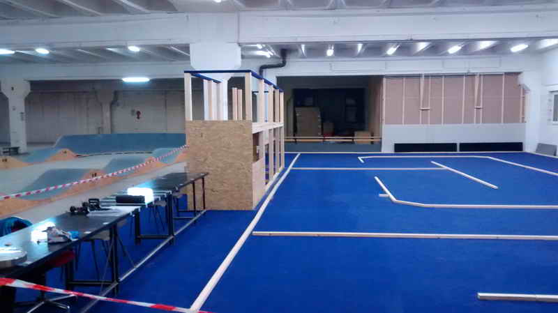

Včeraj in danes se dela na:
- nadaljevanju izdelave odra za tekmovalce
- postavitvi miz in stolov
- elektriki v prostoru za časomerilca
- urejanje skupnih prostorov in omar
- čiščenju tal, tepiha, miz in okolice (žagovina)

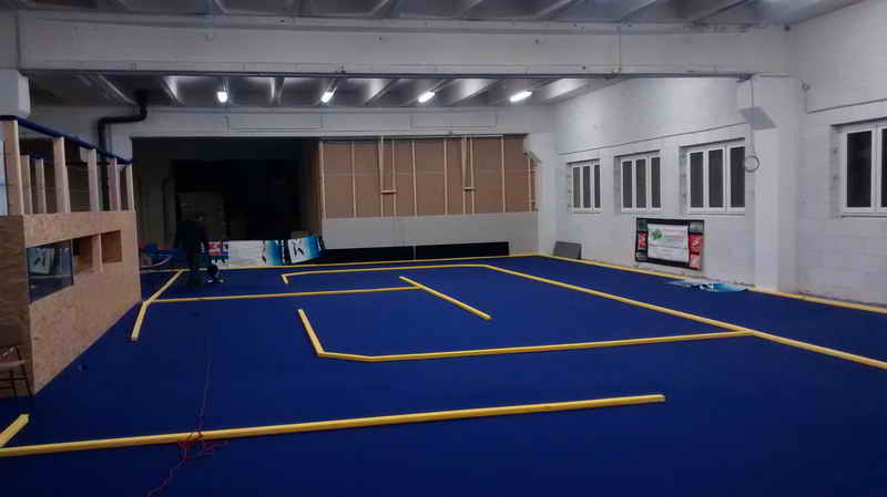

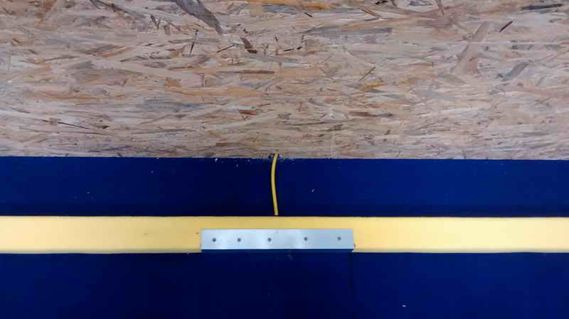

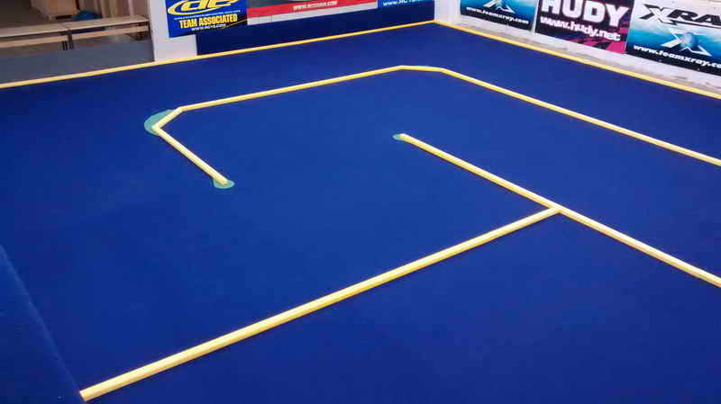

OdgovorNapisal/-a nitro-s » 09.01.2015, 22:53

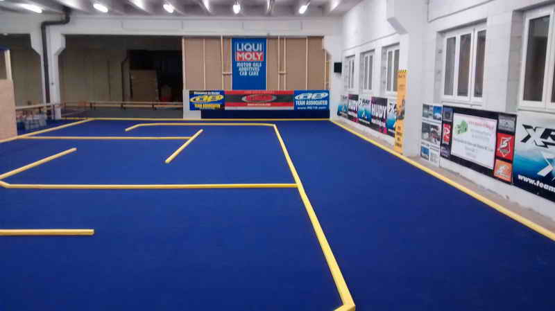

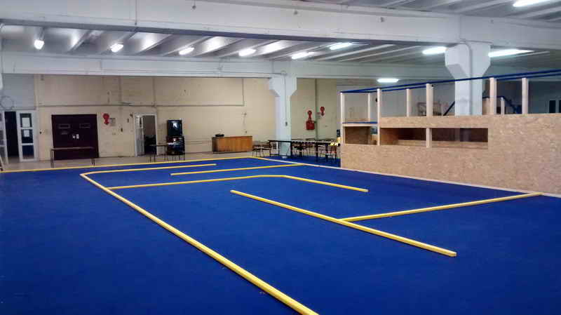

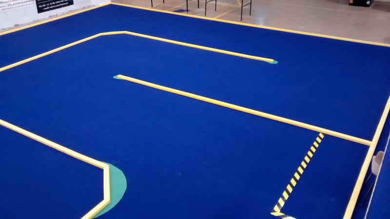

Dva dni (četrtek in petek) se je delalo:
- izdelava odra
- tapeciranje lat z rumenim tepihom :thumbup:
- pritrditev lat na tla (pregrade in obrobe)
- čiščenje

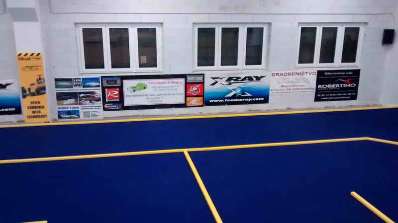

- pritrditev plakatov na zid
- čiščenje tal, tepiha, miz in okolice (žagovina, prah)

OdgovorNapisal/-a nitro-s » 11.01.2015, 11:56
Naredili vse po planu. :-bd

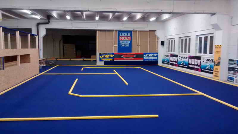

Re: Največja Indoor proga v Sloveniji - AJM-MSM Indoor Track
OdgovorNapisal/-a nitro-s » 12.01.2015, 15:00
Delno uspešna akcija (zanko še moram priklopiti).
Lojz in Zvone sta testno izdelala 'kitajce' iz zelenega tepiha.
Danes se dela nekaj malega.
Jutri se nadaljuje z izdelavo odra in .... po 16:00. :-h

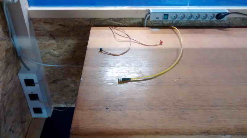

Včeraj sva z Urošom testirala merilni sistem (AMB RC dekoder - RCM) - dela :thumbup:
Vabljeni na delo (NE na trening). :-h
Priklop zvočnikov in zanke COAX
Priklop zanke v tla
Priklop dodatnih 220V vtičnic
Zamenjava plošče na mizi

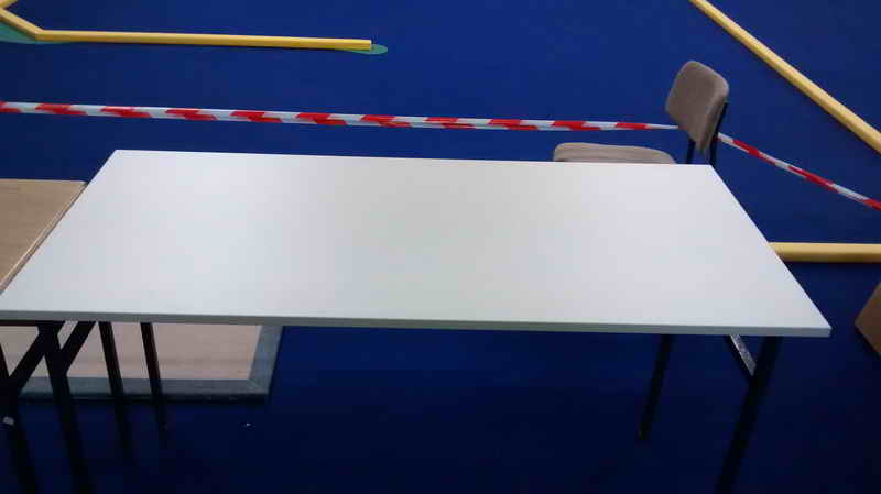

OdgovorNapisal/-a nitro-s » 16.01.2015, 11:00

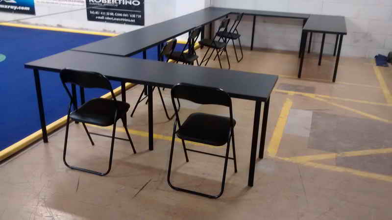

Prispele so dodatne mize od našega donatorja TOPrc. :-bd
Včeraj se je:
- sestavljalo prispele mize
- montaže 220V razdelilcev na mize
- priklop luči in vtičnice v predprostoru, kej se bo izpihavalo modele in stružilo gume za model 1:12

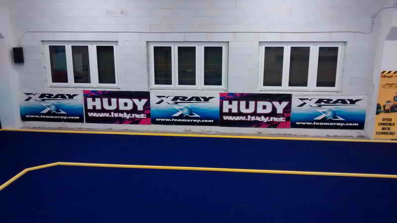

Kotičeč, kjer bo podpora XRAY voznikom in mize za tekmovalce
Lojz v akciji
Nejc in Aleš v akciji
