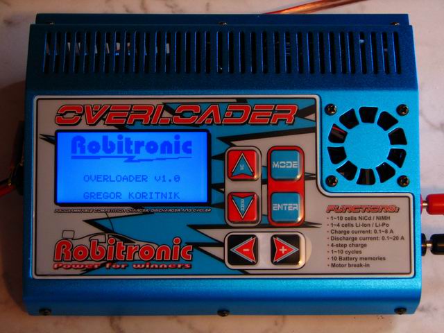

OdgovorNapisal/-a ELO » 01.09.2005, 15:17
po prebiranju navodil ugotavljam da gre za robitronicovemu overloaderju funkcijsko podoben polnilec....
s to razliko, da je meni lepši overloader....
vidi se, kdo je lastnik....
resize of overloader 004.jpg (62.83 KiB) Videno 4799 krat

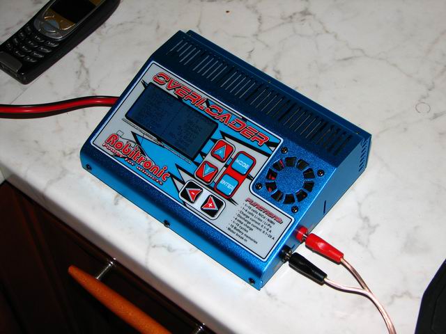

priklop ali z bananicami ali s krokodilčki
resize of overloader 005.jpg (34.42 KiB) Videno 4798 krat
v akciji....
resize of overloader 014.jpg (44.59 KiB) Videno 4797 krat

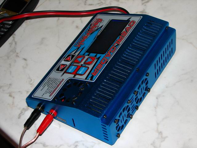

perspektiva I
resize of overloader 018.jpg (61.51 KiB) Videno 4789 krat
perspektiva II
resize of overloader 019.jpg (57.93 KiB) Videno 4787 krat
