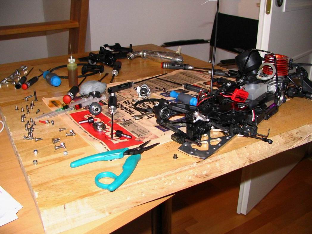

slika:
moj avto ob vzdrževalnem servisu po tolminski tekmi;
(137.88 KiB) Prenešeno 398 krat
