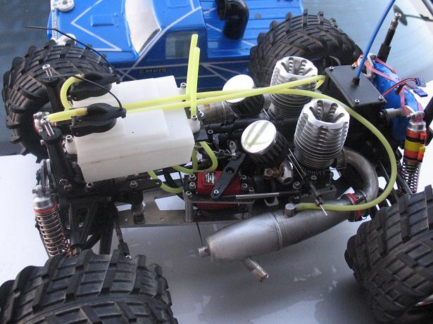

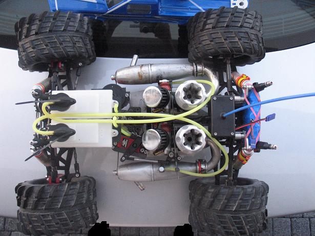

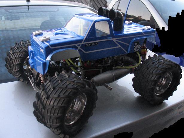

Konco sem koncal z delom predelanega big food-a
Vlozil sem ene 20 urc dela drugac pa je ze bil stestiran ko das gas do konca ga obrne nazaj za 180 stopin!!moram zmontirati zdno sredinsko kolo za podporo!!
Se mal tehnicne podpore!!
2 x OPS vulcano motorja
2 x multiplex digi 4 servota
roke in drzalo srednje bremze je by binchi
diferencjala sta obadva kroglicna zato da lahko reguleram zaporo
plata je narejena na struznico
ostalo je pa vecinomo predelano nekaj sem predelal orginal nekaj sem pa iz nule sam naredu!!

OdgovorNapisal/-a mato » 29.07.2005, 06:54
Če prestaviš baterije na prednjo os, boš malo zmanšal efekt dvigovanja sprednjega konca. Drugače pa lepo narejeno. Zbuja apetit...

OdgovorNapisal/-a ELO » 01.08.2005, 10:54
Bmw napisal/-a:plata je narejena na struznico
hudo, jaz pa sem mislil da se na stružnici dela samo bolj okrogle zadeve.
plato bi jaz dal definitivno narediti nekomu z rezkalnim strojem...
pa še nekaj me zanima;
meni ni noben avtomodelarski motor deloval vrteč se v smeri urinega kazalca... kako si rešil ta problem, saj je iz slik razvidno da sta oba na istem centralnem zobniku, torej se en vrti v eno smer, drugi pa bi se po tej logiki moral v obratno, torej nepravilno???
torej?

OdgovorNapisal/-a mato » 01.08.2005, 12:40
ELO napisal/-a:pa še nekaj me zanima;
torej?
Tukaj si pa Elo malo prehitro tipkal :lol: . Vsak neparni ali parni zobnik v vrsti se vrti v isto smer. Po tvoji logiki bi dal dva zobnika skupaj in bi se vrtela v isto smer, pa se ne. Če pa so trije zobniki skupaj vezani v vrsto, se prvi in tretji vrtita v isto smer, srednji pa v drugo.

OdgovorNapisal/-a Bmw » 01.08.2005, 16:47
spodno plato sem dal obrezati na skarje vse ostalo sem vrtal in urezval z pokoncnim vrtalnim strojem...
Nosilce pa se par stvari sem dal narediti na struznico
Se opravicujem!!!
Imel sem namen narediti na reskalnik pa mi nobeden ni dal zrisane plate a avto cadu da bi mi izrezali!!
Vzemi dva motorja jih prisloni na eden velik zobnik zavrti zobnik in poglej kam se zvoncka na motorju vrtita!!
Potem pa reci Aja sej res!!!
